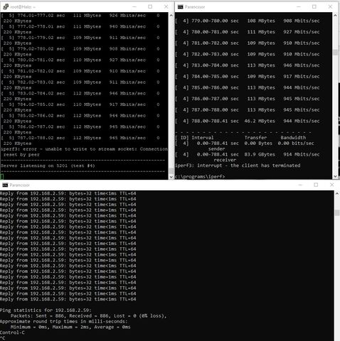

Folytattam a játékot az optikával kapcsolatban.
Építettem egy demó vonalat.Konverter -> 1m optika -> toldó -> 1m optika -> toldó -> 50m optika (ennek a vége körbe megy egy szobán a szegély mögött, féltem hogy ez problémát okoz) -> konverter.
Működik tökéletesen, a túloldalon csak egy xiaomi router 4A Gb-t openwrt-vel tudtam rátenni, azzal teszteltem: -
