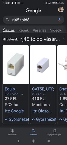

A szerelhetős toldók, pl ez is, melyik kábelhez jó? A sodrot vagy tömör vagy mindkettő?
Nekem egy sodrottat kellene megtoldani. Az összedugós nem jó, mert le kell vágnom mind a két végét, hogy be tudjam fűzni a fali csőbe. Ebből van itthon két darab, ideiglenesen most ez is jó lesz, aztán majd később jön a fali vezetékelés.Betűzős cucc, mint a linkelt termék = tömör kábel.
Ha ideiglenes megoldás lesz, akkor behúzod a kábeleket, rányomsz 1-1 csatlakozót, és összedugod egy toldóval. -
Nekem egy sodrottat kellene megtoldani. Az összedugós nem jó, mert le kell vágnom mind a két végét, hogy be tudjam fűzni a fali csőbe. Ebből van itthon két darab, ideiglenesen most ez is jó lesz, aztán majd később jön a fali vezetékelés. -
