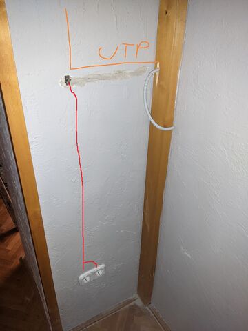

Ja persze, erre a végpontra egyértelmű, hogy valami olyan megoldás kerül, ami meghagyja a szerkezetét a fa panelnek (modulár betét lehetőleg). Köszi a Keystone ajánlást, megnézem. Szerelésénél oda kell figyelni valami extra tényezőre ennél a kombónál (tömör kábel + modulár betét)?
A másik végpont viszont fal menti kábelcsatornából érkezik a gardróbszekrény tetejére. Ott senki se látja, de lehet oda is ugyanez a megoldás lenne a legkézenfekvőbb, minthogy dugót szereljek rá.
hegegabi80
Akkor meg is válaszoltad a kérdést, egy keystone modulár szerelhető aljzat kell rá, pláne ha nem is látszik. Egy fekete izé kiszed, aztán ha kb olyan lenne a méret esetleg bele lehet faragni, vagy ha nem akkor bele ragasztani.
De mehet rá dugó is, pláne ha úgy sem látszik, a fekete bigyó átfúrva, vezeték át rajta, aztán a dugó és már egyből mehet is be a céleszközbe a csatlakozó.
A fali aljzat, ahogy előttem is írták kb 4db-ot is elvesz belőle. -

Abszolút én is ennek vagyok a híve. Olyan csavar van a dologban, hogy a kezdeti pontnál igazából egy nem használt hangfalkábel csatornájában kezdtem el vezetni az UTP-t:
Na most a hangrendszernek látod a fenti képen a fa panelját. Ezt meg akarom hagyni és erre akarnék egy aljzatot felszerelni valahogy az egyik fekete hangfalcsatlakozó-aljzat helyére. -

Azon a 2. képen lévő konnektoroknak semmi jelentősége nem volt a NAS-hoz, csak pont kapóra jött, hogy ott bele lehetett a hálózati kábelt húzni annak a csatornájába. Egyébként az egész helyén egy szekrény van, tehát sose voltak azok a konnektorok használva.
10 gigát nem akarok jelenleg küldeni, csak szimplán a jövőállóság volt a cél. Ha már ilyen kicsi a különbség árban a kábelek között.
Azóta ma egyébként már végig be lett húzva, le is lett vakolva. A konnektorokat inkább megszüntettem, hogy ne közösködjön a kábelcsatornában az UTP-vel.
Most a kábel két vége szűzen van teljesen. Azon agyalok, hogy aljzat, modulár betét vagy sima dugó legyen rajtuk.

Főleg belső hálózaton szeretném elérni ugye a 10 Gbps sebességet. Internetből én sem reménykedek egyhamar.
Tudomásom szerint a sima Cat 6-nak tudnia kéne 55 méterig, ez a kábel pedig 15 méter hosszú csupán.
Ha jól értem azt mondod, hogy 1 konnektort akkor meghagyhatok akár a csatornában ez mellett az árnyékolatlan hálózati kábel mellett? Mondjuk nagyon ritkán lenne használva mert szekrény lesz a helyén, de azért óvatosság szempontjából úgy gondolom biztosabb, ha csak egyedül fut benne az UTP.
A kapcsolódódoboznál se gond, hogy ott összeér sokfajta vezeték (2. kép)? -

Szerintem megfelel a kábel. Ha az adott kábelcsatornában lévő elektromos kébelről 3 fázisú 400 Voltos nagy áram felvételű eszközt üzemeltetsz, az okozhat gondot az átvitelben. Akkor külön kábelcsatorna, és kb 0,5 méter védőtávolság lenne indokolt. A jövő állóság, és 10 Giga átvitelhez, inkább az optika lenne a megfelelő, de az még nagyon a jövő. A 2,5 Giga is lassan terjed, és még mindig nem eléggé tömegtermék, hogy kellően olcsó legyen.

A lakásban elérkezett a festés ideje, ennek apropóján úgy gondoltam itt az idő a zúgó, rezonáló épített NAS-omat száműzni a nappaliból a gardróbhelyiségbe a szekrény tetejére, hogy ne zavarjon. A helye jelenleg ki van vésve a kábelcsatornáknak, holnap jönne a szerelő behúzni és vakolni. Ezzel kapcsolatosan ütköztem néhány problémába kábelezési témakörben, amiben segítségeteket kérném, mert nagyon összezavarodtam itt a fórumon és a neten található sok infó között
:1. A sebesség és árnyékolás
Az igényeimet felmérve arra jutottam, hogy jövőállóvá szeretném tenni és 10 Gbps sebességet tűztem ki célnak. Megnéztem és azt az infót találtam, hogy a Cat 6 típusú 55 méterig ezt tudja (nekem 15 méter lenne az egész táv). Magabiztosan vásároltam is méretre vágott tömör, árnyékolatlan Cat 6-os kábelt. Ám ezen a linken utólag azt vettem észre a specifikációknál, hogy 1000 Base-TX protokollnak felel meg, ami 1 Gbps. Ez azt jelenti, hogy a Cat 6 valójában nem garancia az 55 méterig biztosított 10 Gbps-nek és figyelmetlen voltam?
Szükségem lesz árnyékolt verzióra vagy ez nem szükséges az én esetemben? (Lentebb több infó ezzel kapcsolatban.)2. A fali csatornák
Alábbi 1. képen látható, hogy konnektor kábelcsatornájába bele tudnám vezetni a hálózati kábelt (kivésett helyén csatlakozna bele). Kérdésem, hogy mindkét konnektort üzemen kívül kell akkor helyeznem vagy megoldható, ha együtt mennek fel?
A 2. képen látható alább, hogy hol jönne ki az UTP a falból a gardróbnál. Ez egy kötődoboz (aminél a riasztó is be lett kötve), itt összeér sokfajta kábel és vezeték. Ez így okozhat gondot? Oda kell figyelnem esetleg valamire?
3. A csatlakozók
Fentieket figyelembe véve milyen lehetőségem van a két végponton a csatlakozókra? Tömör fali kábelnél lehet RJ45-öst rakni a végére vagy csak aljzat a megfelelő?
