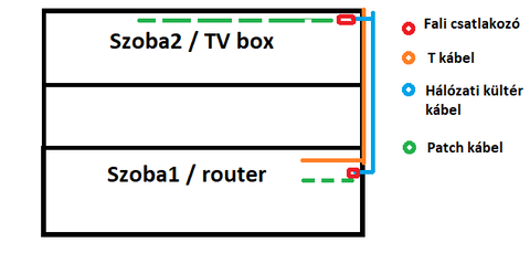

    Sziasztok! Segítséget szeretnék kérni!
    Adott egy falban kiépített, 6 végpontos hálózat...alapjai🤣
    A 6 végpont rendes fali dupla csatlakozó. A másik végén a ház egy központi részébe sima lógó vezetékek voltak eddig szépen megszámozva melyik-melyik. A terv az lenne, hogy az egyik végpont megkapná a kábelmodemről a netet, a lógó vezetékek pedig megkapják a csatikat és egy switchet. Namost... Csatik a helyükön, b típusú sorrenddel,switch a helyén. Egy fali csatlakozóból pedig érkezik a net. Viszont hiába csatlakoztatom a többi aljzat csatiját, azokban már nincs net,switch sem jelez vissza. A switch kao netet, arra direkt csatlakoztam géppel és szépen működik...
    Mi lehet a gond szerintetek?
    A kábelmodemről reméljük, hogy router is (NAT-ol, és megy rajta a DHCP), de valszeg igen, ha jól értem, hogy modem-fali aljzat-falból kilógó kábel-switch-patch kábel-PC útvonalon van neted. Abban mennyire vagy biztos, hogy az aljazatok ia azonos sorrendben vannak bekötve? (Ha nem teljesen, akkor teszterrel/multiméterrel csipogtasd ki) A "switch sem jelez vissza" tünet úgy jelentkezik, h bekapcsolt gépet kötsz az aljzat másik végére, és nem villog a hozzá tartozó LED a switchen?

    Sziasztok! Egy kis segítségre lenne szükségem kábelezés ügyileg. A héten bekötötték nálunk a T-s otthonit. Eddig UPC-nél volt előfizetésem ahol úgy volt megoldva hogy ketté volt osztva a UPC kábele és így két külön ponton érkezett be a lakásba, egyik ment a routerbe másik a TV boxba. A T-nél viszont csak 1 kábelt húztak be, abba a szobába ahol vezetékes netre van szükségem. Viszont a másik szobában van a TV és oda kellene áthúznom ebből a szobából egy hálózati kábelt az IPTV boxhoz.
    Az elképzelésem az hogy kint vezetem el a hálózati kábelt, mert pont a két szoba között van a konyha amit nem akarok szétbarmolni. Kb 15-20 méter a távolság. 1Gbs gyorsaságnál nincs többre szükségem. Úgy szeretném megoldani hogy ennek mindkét végén 1-1 fali csatlakozót alakítok ki és majd ezekre csatlakoztatom patch kábellel a további eszközöket.
    Tudnátok segíteni, hogy a kék és piros színnel jelölt kábel/csatlakozónál mit érdemes megvenni? Esetleg konkrét boltot is szívesen vennék ahol mindent be tudok szerezni, mert most spec semmim sincs :)
    Ha elég az 1g később is, akkor cat5e fog kelleni, ha fejlesztesz később, akkor cat6a. A villanytól ha párhuzamosan futnak, akkor fél métert el kell hagyni, és érdemes S/FTP-t venni, az árnyékolt. Egyébként jó az UTP is. Aljzathoz tömör rezes fali kábel kell. Lehet kapni kész aljzatokat, én mégis a keystone-t javaslom, az vált be, meg cserélhető a modul később is. Kell még hálózati szerszámkészlet a szereléshez (olyat vegyél, amiben teszter is van), fúró, csavarhúzó, stb. az aljzathoz. Nagyjából ennyi. A kábelfutárt tudom ajánlani, ők adnak kimérve fali kábelt. [link] Nem tudom van e más webshop, ami csinál ilyet, a legtöbb helyen csak többszáz méteres gurigákat árulnak. Azért legyen némi ráhagyás, nehogy túl rövid legyen. Sok sikert!
  • Csalamade

    Ahogy nézem még olyan oka is van az elszeparálásnak, hogyha véletlenül megsérülnek a kábelek, akkor nem fog 220V folyni az adatkábeledben vagy esetleg a koax-ban.

  • inf3rno
    Nekem sajnos szerelt kábelem lesz, nem vágok bele az árnyékolt kábel szerelgetésbe. Egy 30, 20 ,10 és egy 3 méteres lesz a gerinc.
    Azt érdekes lesz csőbe behúzni. Egyébként a fentihez keystone anyát kell fali kábelre szerelni, a patch kábel nem jó rá. Ha azzal akarod csinálni aljzat nélkül, akkor ne foglalkozz az árnyékolás földelésével.

    Csak egy projektor tápkábele megy egy darabig mellette. Természetesen cat6a s-ftp lesz a hálózat gerince, ez váltja a jelenlegi cat5e-t. Ez a galvanikus leválasztó nem igényel semmi külön földelést, csak átmegy rajta a jel és kész?
    Másik, a cat6 s-ftp kábelt az egyik végén le kell földelni... Ha a switch-et földelem le az is jó lesz?

    80x60 csatornában menne az cat6a kábelem, de lenne mellette 230v és upc koax és néhol hdmi is. Milyen plusz védelmet adjak az utp-nek? Sajnos máshol nem tudom kihúzni csak ezek mellett, egy csatornában.
