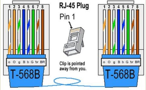

Utp toldóra van szükségem, de amiket nézek egyenes bekötésűek. Ez így van rendjén? Mind egyenes?
Csak mert szerintem így pont megfordítja a szálak kiosztását, ahova egyik oldalon a narancs-fehér kerül, a másik oldalon a barna. Ennek így kell lennie? -

belashx
No, megvan a hiba. Kábelteszter a 8. érnél jelzett hibát. Jobban megnéztem, és az egyik csatin nem volt érintkező. Komoly Digis szerelés...
Viszont most már vállalhatok maszekba kábelszerelést.
Yodafon
Ahogy korábbi hozzászólásomban említettem, a jelenlegi színeket ne nézzétek légyszíves, mert határozottan ROSSZUL vannak bekötve. Köthetek egy B-t, mint a másik végén, akkor sem lesz jó, rengetegszer próbáltam azt is. Az érpárok a tester szerint érintkeznek, szóval érintkezési problémára nem tudok gondolni.
Illetve @Borzoló: az első képen a színek alatt van egy számsor, nem tudom mennyire látszik, romlott sokat a minőség. Azt ha figyelembe veszem, azaz felhasználom a javasolt bekötést, akkor 568A-t vagy B-t kapok, szóval nem a konkrét színeket kell követnem, hanem a számok. Egyébként kötöttem már szín alapján is.
Nem tom. Én életemben először csináltam ilyet, bekötöttem szín szerint és ment minden as usual. ¯\_(ツ)_/¯
Lehet rosszul vannak a kábelek rányomva az érintkezőre? -

Azért megköszönöm, ha írsz róla, hogy mire jutottál.
Szabványos bekötés is de az az általánosabb amit hajnalban küldtem.
