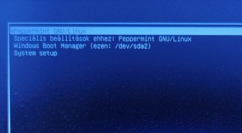

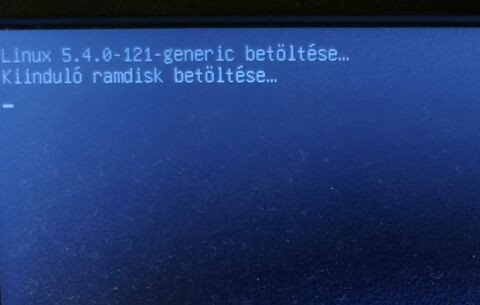

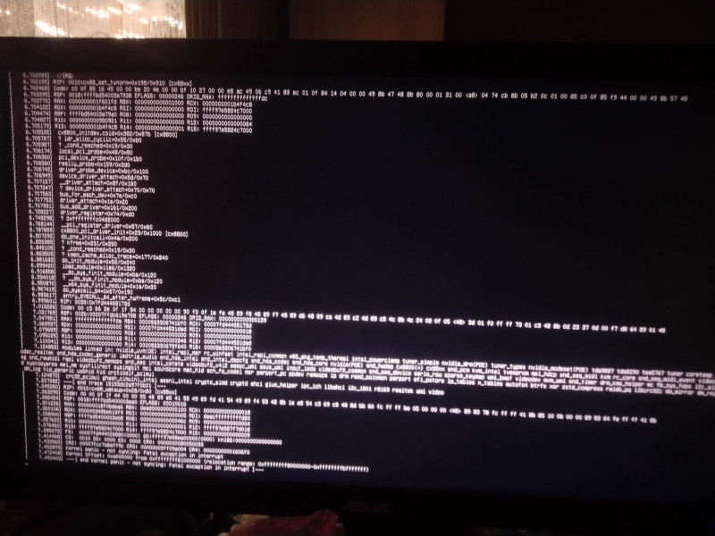

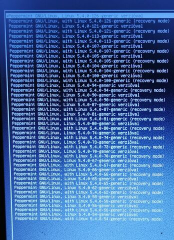

gregory91
#40860
GRUB-on simán túljut, mivel az SSD elkülönített boot része mondjuk hibátlan...nem meghalt még a vezérlő, max haldoklik, szóval....
Ezek a
driver probe devicemeg? device driver attachsorok a képen simán utalhatnak meghajtóhibára is, legalábbis tippre. Szóval a kernel próbálkozna, mint malac a jégen, de valami eszköz illesztése nem valósul meg. Laikus szemmel legalábbis ezt látom.
Te mit látsz a kernel logban? -

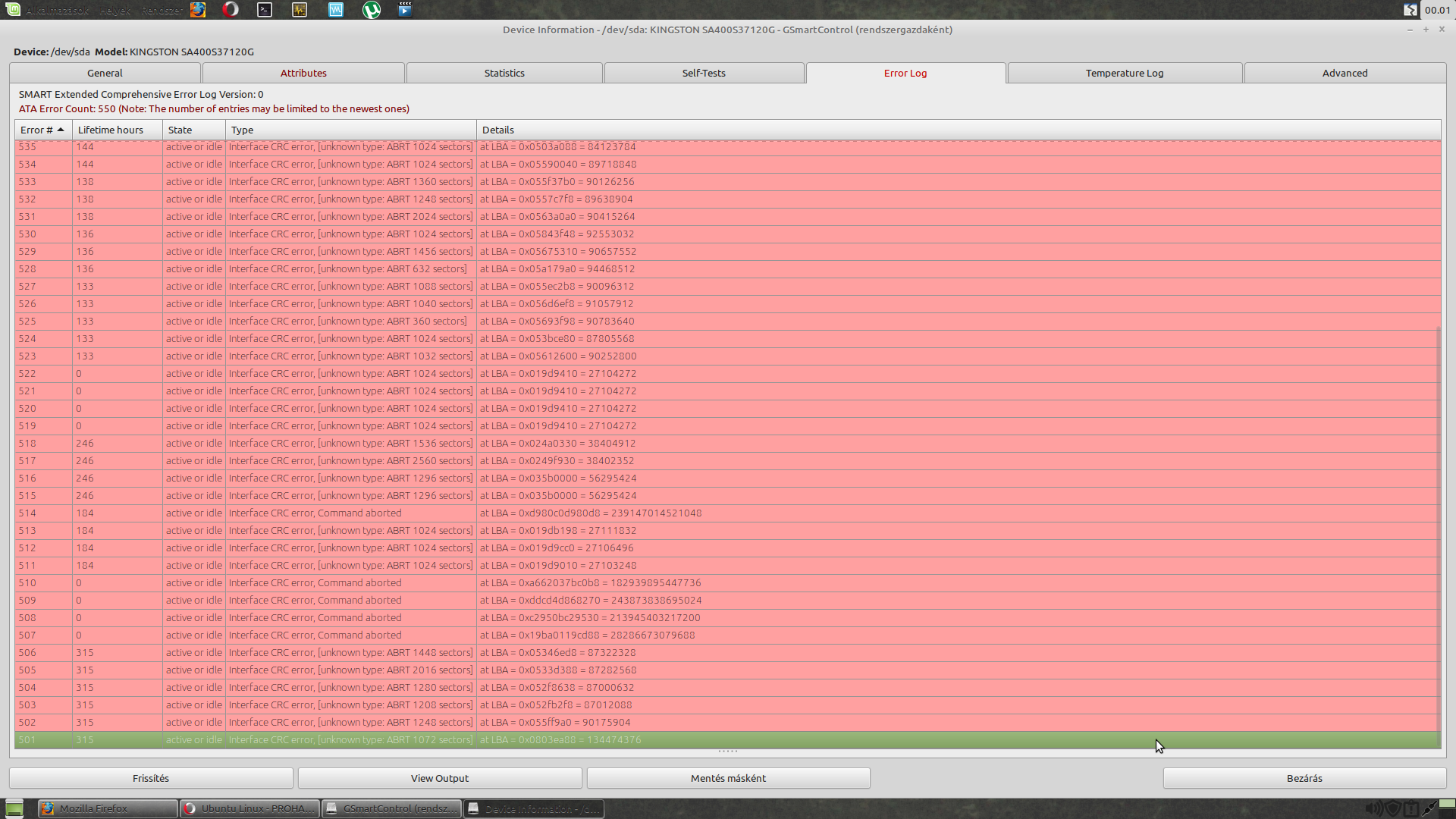

Mtbsrác
#40856
UV400 meg az A400 nem ugyanaz, itt a comparison, ha érdekel. Pár napot/hetet még talán ki fog bírni, annyira nem durva a smart hibajegyzéke, de sajna a vezérlőt ez annyira nem is érdekli, egyszer csak putty és vége.
Ezek a kínai SSD-k is sok esetben egész jól elvannak, gyakorlatilag a piacról összevásárolják a legolcsóbb komponenseket és összerakják, aztán működnek.
Mtbsrác
Köszönöm a válaszotokat!
Ma veszek egy másikat, ha véletlen nincs akkor még egy pár napig menjen még el. Kábel csere ilyesmin már rég túlvagyok. Viszont én úgy olvastam hogy az A400-on már módosítottak a vezérlőjén, direkt emiatt, s vmi UV sorozat volt a rossz belőle. Mellesleg van egy King Dian nevü kínai (Aliex) csodám benne, az is kb ugyanennyit futott vmivel kevesebb írással egy másik gépben annak semmi baja
Mtbsrác
#40851
Sajna ahogy páran említették, az a A400 a legelvetemültebb SSD modell, ehhez nem is kell külföldi fórumokat olvasni, elég a linkelt itteni SSD szaktopikok keresőjébe beírni az A400 varázsszót!
Ennek a modellnek alapból gáz a vezérlője, amiben ez a tipus van, mind megbízhatatlan! Ami nálad van, kb bármely pillanatban megadhatja magát. 4 évet ment eddig, szóval kb szerencsés vagy/voltál vele. -
Mtbsrác
#40851
az SSD topikban meglátják ezt a típust (a400) és rögtön irányítanak a pénztárhoz, hogy vegyél másikat. a vezérlője annyira vacak, hogy bármikor felmondja a szolgálatot. vszeg te is így jártál.
https://prohardver.hu/tema/flash_ssd_osszefoglalo_az_1_hsz-ben/hsz_1-50.html
Kifejezetten nem ajánlott típusok, melyek nem megbízhatóak, vagy nem hozzák a specifikációk szerinti értéket:
Kingston: V100,V200, V300, A400
Ha meg vásárláshoz kérsz majd tanácsot itt a másik topik
https://prohardver.hu/tema/milyen_ssd-t_vegyek_2/hsz_1-50.html -
Mtbsrác
Mint-es csopiban is feltettem a kérdést de az a topic eléggé kihalt így ide is másolnám:- Mit jelenthetez a hiba? Van többször hogy ezt kiírja majd lefagy, utána meg elindul ha olyanja van. Kernelt is cserélek ha elindul akkor általában elsőre okés elindul ahogy kell, majd kövi indításnál ismét lefagy itt. Hw-k ki/be a gépbe kábelcserék megvoltak a hibajelenség továbbra is fenntáll.
SSD: Kingston A400 4 éves, 11Tb össz írással! 100/79 állással.
Megj.:
Azóta "talán" annyival lettem okosabb hogy lehet az ssd-m kezd el meghalni és az okozhatja a gondot talán. Külföldi topicban láttam pár utalást rá. Ill vettem egy új vincsit is felraktam rá biztonság kedvéért.Újraindítottam ment is míg vissza nem dugtam az SSD-t. Onnantól fogva az is kifagyott indulásnál igaz ott hibát nem mutatja.Amúgy a smartcontrol egy vödör ilyen hibát dobott ki rá:

Sziasztok! Komoly problémával küzdök, a két ssd van a gépemben egyiken Win a másikon Peppermint, az utóbbit szoktam használni, de újabban az a Win indul el, ha nem figyelek az F9 bill.-re. Ha betölt (van amikor nem tölt be) a Grub, kiválasztom a linux opciókat,
akkor az esetek többségében nem indul el a Peppermint, ekkor reboot, F9, Grub, speciális beállítások
és a listán végig megyek, hátha elindul valamelyiken, általában 4-5 próbálkozás, de volt, hogy a listából egyiken sem indult, elsőre. Van, hogy képen látható állapotban marad, van, hogy csak az első sort írja ki, van, hogy elsötétül a képernyő. Nem tudom mi lehet a probléma, de egyre rosszabb.

Igazán nincs mit!
Örülök, hogy megoldódott a gondod. A HP 8570p-nél nekem is volt olyan, hogy az egyik SSD-vel tudtam telepíteni disztrót GPT/UEFI-ben, a másiknál meg se kép se hang, pedig ezek tesók voltak, mert Samsung 850 EVO volt az egyok, a másik meg 860 EVO! Szóval ne lepődj meg, ezek a kezdeti UEFI-s megoldások még 8-10 éve nagyon nem voltak tökéletesek! Én maradok a Legacy/MBR-nél, amíg nincs olyan új gépem, ami csak UEFI-s lesz.
