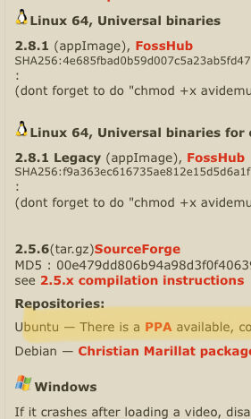

Miért ragaszkodol az appimage-hez? Miért nem jó a natív bináris?
kpityu2
gyulank
AppImage-hez kell valami? Nem indul az Avidemux sehogy se 23.10-en.

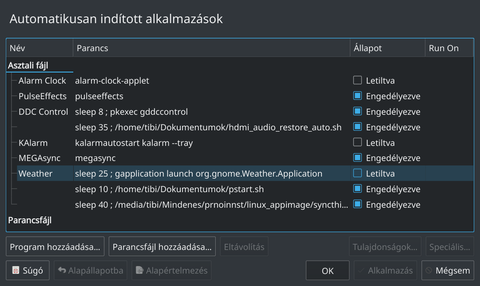

Nem megpoldása, de működő megkerülése a problémádnak,
Ha terminálból megy, mentsd el egy kis szkriptbe, és rendszer indításnál késleltetve indítsd a szkriptet.
Én kényszerből használom a sleep-et mert ha nem, akkor nálam indításkor katyvasz van. Oka ismertlen. Több saját szkriptem fut le így és évek óta tökéletes.

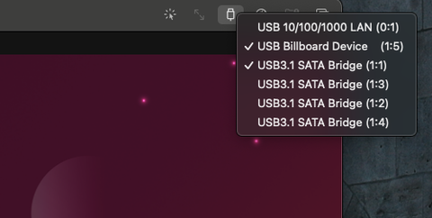

Ha nincs USB passthrough akkor csak a host rendszeren keresztül éri el a virtuális gépet a Linux VM. Ami pedig varázslatos problémákat okozhat. Nincs egy x86 gép a közelben amin felbootolhatsz egy Live Linux-al vagy akármelyik adatmentő Live USB-jével?
airsoftpro
#41646
Ja, nekem az maradt ki, hogy Mac meg virtuál Ubi.
Az a billboard device + a 4 SATA az akkor jön fel, amikor odaadod az Icy Box eszközt a virtuálgépnek? Mert akkor megtalálja, felismeri. A dmesg viszont fura, nem tudom, hogy VID , PID alapján az az az eszköz-e, vagy csak azért dobál hibákat, mert rosszak a diszkek.Amúgy mdadm van Osx-en is, ahogy nézem, és az Osx terminálja is bash shell-lel van, szóval megpróbálhatod onnan is.

A QUEMU-hoz hozzáadtad 4 lemezt? Biztos hozzáfér közvetlenül az USB porthoz? Nem lehet, hogy csak a macOS által felcsatolt fájlrendszert éri el az emulátoron keresztül?
Ezeket a varázslatokat közvetlenül a macOS alól is elvégezheted, vagy keress egy x86-os PC-t és live Linux alól megfaraghatod.airsoftpro
A Synology természetesen tud mentést készíteni, de amíg működött ez valamiért elmaradt, és most pánikol, hogy az adatokat visszanyerje. Vagy csak egy újgyakorlat tudásbővítés céljából. -
airsoftpro
Mondom sorban és köszi, hogy próbálsz segíteni!
USB-C ház típus: Icybox IB3740
Mellékelem a képeket, amiket mondtál!Synology NAS-ommal van valami, már a 2. szinte új HDD fut Crashed státuszba, most is ez történt, de pluszban még a 4 HDD közül 1-et kidobott a volume-ból, így már nem érem azt el rajta sajnos...(lehet ott én rontottam el valamit, mikor már az egyik HDD megadta magát, de ez most már mindegy is! Egy recovery szoftverrel meg tudtam nézni és a adatok rajta vannak a HDD-ken, csak az a szoftver 300 dolcsi és össze vissza vannak a fileok és nem rendszerezve mappákba, szóval ha tudnám mountolni és úgy menteni, ahogy a leírásban van az király lenne!

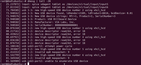

Gondolom nem ismeri fel az eszközt a bármi,amire dugtad.

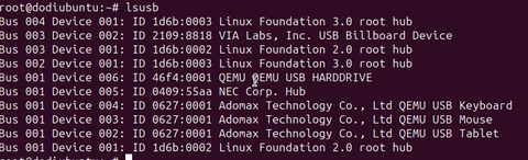

Hogy néz ki az USB lista?
lsusb mit mond?"Ha egy sima külső HDD-t dugok be, akkor azt tudom listázni a fenti parancsokkal!"
Mert azt felismeri
Miután bedugtad a C-s házat, nyomj egy
dmesg -tail 30-at, (ha panaszkodik, akkor elé egy sudo) akkor pont a kernel log vége fog látszani, hogy mit csinál azzal a C-s házzal.Illetve mi annak a 4 helyes háznak a típusa?

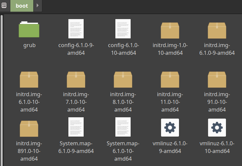

Egyébként 6 kernel nem férne el 140MB-on és a boot mappa szerintem nem is fogyhat el, max a / van alulméretezve.
Nekem előbb 2 darab kernellel 133MB-ot mutatott a boot mappa, raktam bele még pár kernel image-t és most 450MB-ot mutat, kb addig pakolhatnám bele a sok kerneleket, amíg el nem fogy a hely! A / helye nyilván.
Egyszóval ott valami más gubanc lehet....
