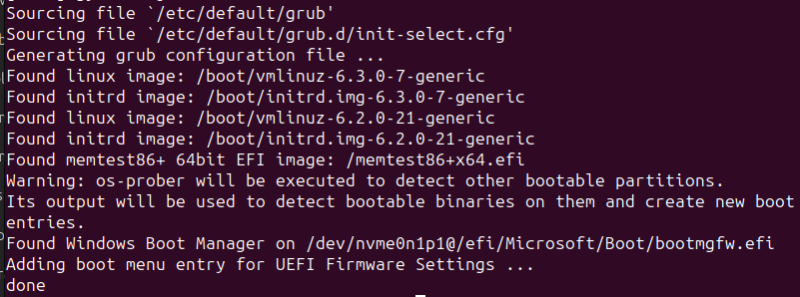

Az SSD végén van 1 tele partíció, azon kívül kiürítettem, és az üres helyre telepítettem úgy, hogy magától csinált meg minden partíciót ahogy akart. Az 50MB EFI-t is, ami nem tudom miért, de az intézőben benne van.

menuentry 'Windows Boot Manager (on /dev/nvme0n1p1)' --class windows --class os $menuentry_id_option 'osprober-efi-143F-0D50' {insmod part_gptinsmod fatsearch --no-floppy --fs-uuid --set=root 143F-0D50chainloader /efi/Microsoft/Boot/bootmgfw.efi} -

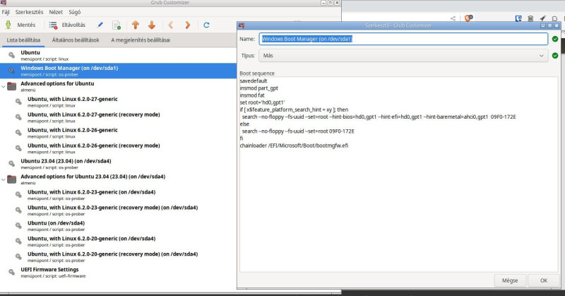

Nekem így néz ki a grub.
EFI: sda1
Lubuntu 23.04 LXQt: sda2
Windows 11: sda3
a win rendszertöltöje az EFI/Microsoft mappában van a jobboldali ablak szerint.
Nincs secure boot de a TPM aktív.
Ezt azt hiszen a Boot Repair csinálta mert nekem se akar elsőre működni. Bár halványan rémlik, hogy a Win telepítése után az UEFI Firmware Settings-nél (UEFI bootmenü indulásnál) a bootbeállításoknál át kellett állítanom az egyik boot célmappát, lehet, hogy ott állítottam be a Win bootmenedzsert indításra.

Valószínűleg nem a jó bejegyzést indítja. Ha jól emlékszem be kellett állítani, hogy a Win bootmenedzserét indítsa, ne a Win rendszerpartíciót. Nézd meg, hogy nincs-e másik bejegyzés az os-prober listában. Esetleg megpróbálatod ezt a progit: Boot-Repair
gyulank
Igen, egyszer több mint egy fél éve valahol megtaláltam ezt, és szerintem így volt, de már elfelejtettem. De most megtalálta. Mindenesetre ki kellett kapcsolnom a secure bootot, különben ugyanúgy visszaugrik az uefis boot menübe. És ha nem rufussal csináltam volna a telepítőt, valószínűleg nem tudtam volna telepíteni a 11-et közvetlenül.

Ezután
sudo update-grub
és már meg is találja a többi op.rendszert, amit fel is vesz a boot menübe. -

Kikapcsoltam a secure bootot, és telepítettem egy w10-et, de update-grubra ez jön ki.
Sourcing file `/etc/default/grub'
Sourcing file `/etc/default/grub.d/init-select.cfg'
Generating grub configuration file ...
Found linux image: /boot/vmlinuz-6.3.0-7-generic
Found initrd image: /boot/initrd.img-6.3.0-7-generic
Found linux image: /boot/vmlinuz-6.2.0-21-generic
Found initrd image: /boot/initrd.img-6.2.0-21-generic
Found memtest86+ 64bit EFI image: /memtest86+x64.efi
Warning: os-prober will not be executed to detect other bootable partitions.
Systems on them will not be added to the GRUB boot configuration.
Check GRUB_DISABLE_OS_PROBER documentation entry.
Adding boot menu entry for UEFI Firmware Settings ...
done
És se grub-customizer, se boot-repair. Legalábbis mostanában ezeket sem egyszerű telepíteni, de majd megpróbálom. -

Minden telepített OS létrehoz egy bejegyzést, ha van 10 OS akkor lesz 10.
