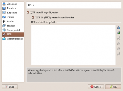

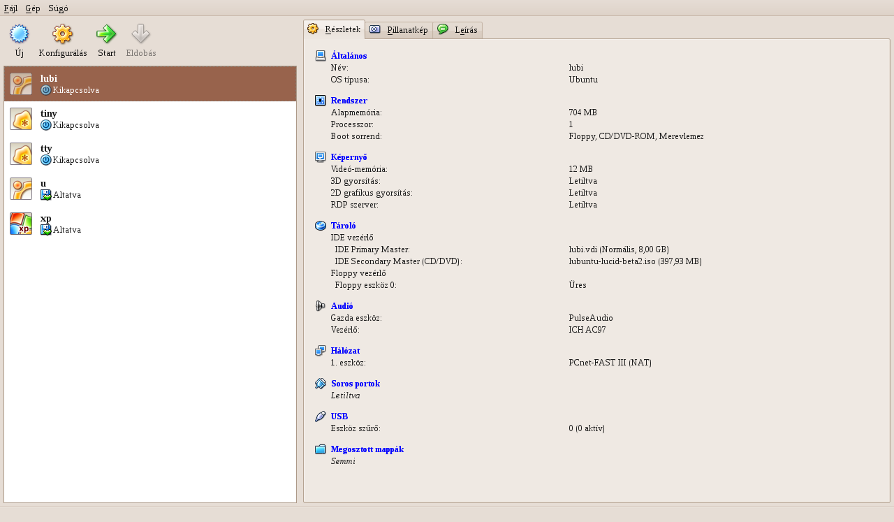

upszilon
V.Stryker #25020 üzenetére
Én használtam már. A tárolóban lévő nem használja az USB-t. Amit viszont letöltöttem és felraktam, csak root-joggal indítva látta. Ez a megoldás nekem nem tetszett. A közös könyvtárat meg lehet adni és egyből látszik is. Azzal nincsen gond. Nekem a képernyő overlay tulajdonsága hiányzott. Direkt emiatt felraktam az új bétakettes-lilaubit. Abban egyből volt, csak az nálam még nagyon bugosnak mutatkozott. Még 14 nap és remélhetőleg lesz belőle rendes. Én megvárom.
