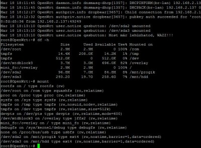

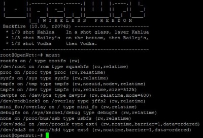

nimfas
vargalex #10666 üzenetére
#!/bin/sh
if [ "$BUTTON" = "BTN_1" ] ; then
if [ "$ACTION" = "pressed" ] ; then
TORRENT_STATUS=$(ps | grep transmission | grep -v grep)
if [ "$TORRENT_STATUS" == "" ]; then
if [ -d /mnt/progik/etc ] ; then
/etc/init.d/transmission start
/etc/init.d/vsftpd start
/mnt/progik/etc/init.d/samba start
# egyéb szolgáltatások indítása, csak te tudod, hogy mit kell elindítani
logger -t qssbutton "Services started."
else
logger -t qssbutton "Partition not mounted. Services are not started."
fi
else
/etc/init.d/transmission stop
/etc/init.d/vsftpd stop
/mnt/progik/etc/init.d/samba stop
# egyéb szolgáltatások leállítása, úgyis te tudod, hogy mi az, amit le kell állítani hozzá
# partíciók lecsatolása
for i in `mount | grep "/dev/sd" | cut -f 1 -d " "`; do
umount $i
logger -t qssbutton $i umounted
done
logger -t qssbutton "Most már lehúzhatod, WAZZ!!!"
fi
fi
fiEz lenne az... :-D

Ha vinyó csatlakoztatásakor akarsz valami indítani, akkor a /etc/hotplug.d/block könyvtárba kell a megfelelő scriptet tenni. Persze ott érdemes ellenőrizni, hogy már felcsatolásra került-e a kérdéses partíció.
Abban a dirben 3 file van...:
10-swap
20-fsck
40-mountmit kell még betenni, hogy automatice menjen a cuccos?
nimfas
vargalex #10038 üzenetére
#!/bin/sh
logger "Services started."
else
umount $i
done
fi
fi
fiValahogy így akkor ha jól értettem.....

rm /etc/rc.d/S60samba
/etc/init.d/samba enable ezt az én gépemen mnt/progik/etc/init.d/samba enable-ként kell írni...na... így már jó lett, S99samba lett a rc.d-ben, de azért beírtam a sleep 5-öt, tuti ami tuti
reboot-oltam és csodás módon elindult a samba :-D
Most egészen más:
a Luci-t el tudom érni vhogy a másik gépről a neten keresztül? Ha igen akkor mit és hol kell megadni neki?
Dyndns van, ftp, torrent üzemel is most már királyul a segítségeddel :-DÜdv.
