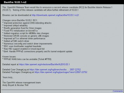

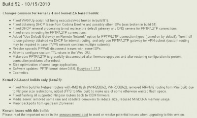

amargo #19586 üzenetére
Akkor lehet, hogy ez a build sem tökéletes?
