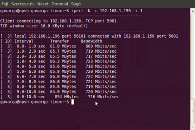

Badb0y #11081 üzenetére
Megnéztem a TP-Link LAN-LAN átviteli sebességét OpenWrt alatt, igaz nem túl erős PC-kkel (lehet, hogy az integrált hálókártyák sem az igaziak), így lehet, hogy az volt a szűk keresztmetszet.
A PC-k: AMD A64 3500+, 2GB RAM, Ubuntu 10.04 LTS.
Tehát biztos nem a router LAN oldalán lesz a gond.
Hi!
Viszont ha a NAS és a gép switch-ben van, akkor semmi köze nincs a forgalomhoz a routernek (nem megy a routeren keresztül). Igen, az iperf egy program, amivel a hálózati sebességet lehet mérni (persze nem biztos, hogy ezt a NAS-ra telepíteni tudod). Ha jól megy, akkor ma meg tudom nézni a TP-Link TL-WR1043ND LAN oldali sebességét OpenWrt alatt, de én továbbra is azt mondom, hogy mivel nem megy át a CPU-n a forgalom (max rossz config esetén), nagyjából gigabit sebességre kell számítani.

Badb0y #11070 üzenetére
Hi!
Lenne néhány kérdésem:
1. Ugye mindkét eszköz vezetékkel (nem WiFi-n) kapcsolódik a routerre?
2. Nem töredezett sem a NAS, sem a PC vinyója?
3. Megmérnéd esetleg iperf-el (ha van lehetőséged a NAS-on ilyet futtatni) csak azért, hogy a vinyó lassúságát kizárjuk?Csak azért teszem fel ezeket a kérdéseket, mert igaz, hogy egy DIR-825-ön, de LAN-LAN irányban én 900 Mbps fölött mértem. LAN-LAN irányban pedig nem megy át a CPU-n a forgalom.

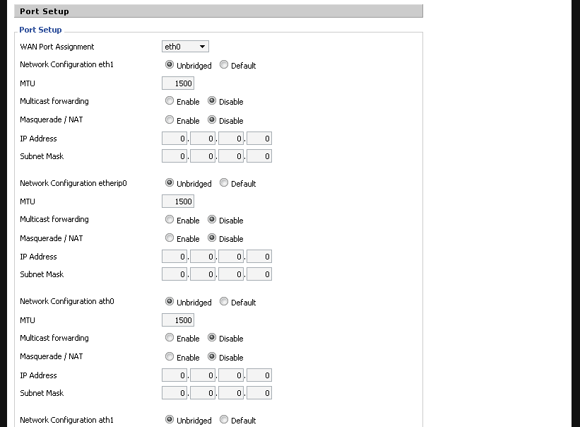

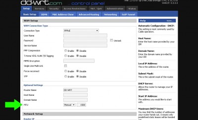

RE:
Mi pontosan az otthoni hálókonfigurációd?
410-es nas melyik fw? 3.1
1043ND melyik fw? Firmware: DD-WRT v24-sp2 (03/17/11) std, nem rég cseréltem le egy októberi buildról
c200 10/100-as vagy gigabites ? 10/100-as, gépek GigabitesekHa rossz értéken van az mtu, az okozhat hálózati forgalom lassulást.
