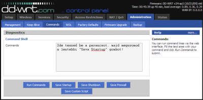

Elvileg az Administration->Commands menüpontban beilleszted az
iptables -I INPUT 1 -p tcp --dport 51413 -j logaccept
sort, majd rákattintasz a Save Firewall gombra. Lehet, hogy nem árt majd egy újraindítás sem.

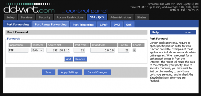

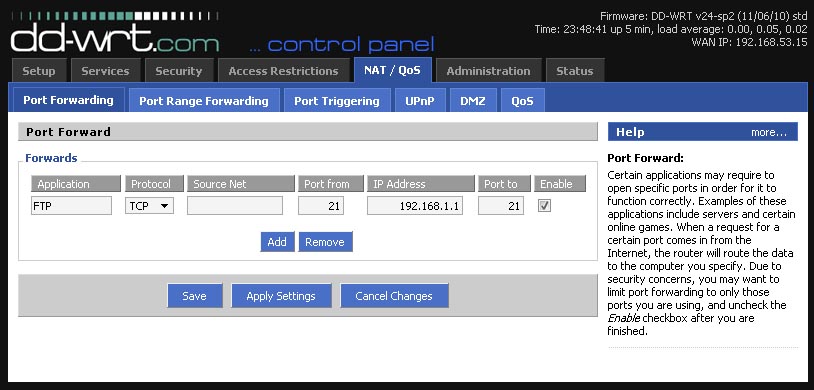

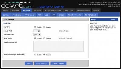

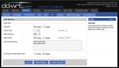

Frissítés itt van hozzá... ftp://ftp.dd-wrt.com
FTP-nek így kell működnie. Ha nincs user a listában, akkor csak "root"-tal megy.
Port nyitás ez alapján mehet. Persze ne ugyanezt másold be.

Nem tudsz belépni FTP-n? Mivel, és hogyan próbálod? -

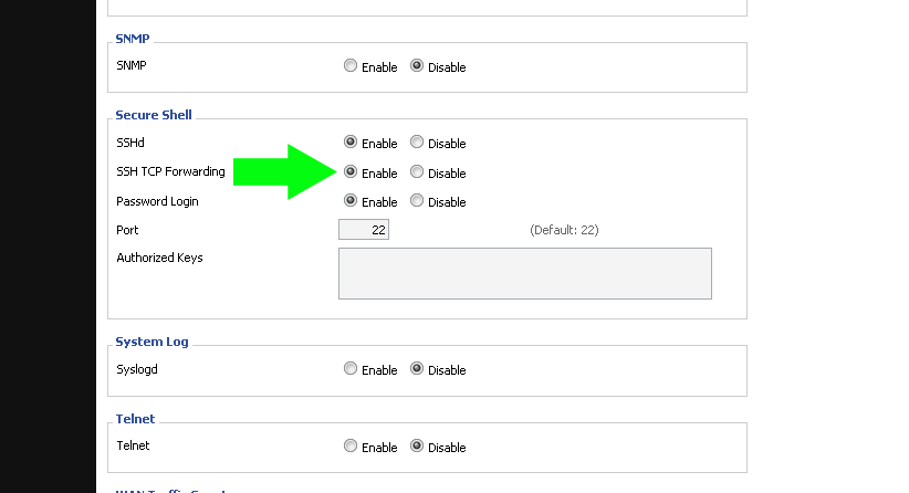

Bernath #8711 üzenetére
Nem, nem kitörölni kell, hanem a true-t átítni false-re. Konfig file-ról nem tudok, hogy lenne itt keringő kész változat. Amúgy vi helyett használhatod a WinSCP beépített editorát, ha az kényelmesebb.
Így indítod?
/jffs/usr/bin/transmission-daemon -g /jffs/etc/transmission
Bernath #8704 üzenetére
Elérése elméletileg
De indítás előtt még szerkeszd meg a /jffs/etc/transmission/settings.json file-t, vagy mondjuk WinSCP-vel, vagy vi editorral. Windows-os editorokat ne használj!
vi /jffs/etc/transmission/settings.json
Konkrétan a jelszót illene átvésni valami egyedire, illetve az rpc whitelist-ben vagy megadod azokat a címeket, ahonnan megengeded a transmission megnyitását, vagy pedig eleve kikapcsolod az rpc_whitelist-et. És ezután mehet a
/jffs/etc/init.d/transmission start
Ha nem indulna el, akkor olvasgass vissza 3-5 napot, és keresd vargalex hozzászólásait, mert Ő tett közzé egy módosított transmission indítóscriptet, és fűzött még pár mondatot a témához.
szerk.:
Ja, és DD-WRT alatt a WinSCP használatához előbb engedélyezni kell EZT: -
