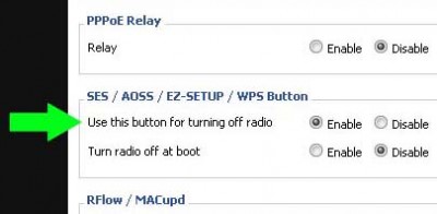

direwolf
ErosenZold #14773 üzenetére
Én beiktattam még egy wifi up, meg wifi down parancsot is, így biztosabban működik:
if [ "$BUTTON" = "wps" ] ; then
if [ "$ACTION" = "pressed" ] ; then
WIFI_RADIOSTATUS=`uci -q get wireless.@wifi-device[0].disabled`
if [ $WIFI_RADIOSTATUS == '1' ]; then
uci set wireless.@wifi-device[0].disabled=0 && \
wifi up && \
logger "Wi-Fi radio is on."
else
uci set wireless.@wifi-device[0].disabled=1 && \
wifi down && \
logger "Wi-Fi radio is off."
fi
fi
fi -

vargalex
ErosenZold #14742 üzenetére
Hi!
Egy jó ideje már wps a gomb neve OpenWrt alatt (nem BTN_1).

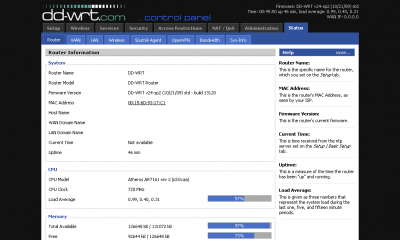

ErosenZold #9895 üzenetére
Itt aztán van kavar... DD-WRT + LuCI
Szerintem egy cache ürítéssel...
vargalex
Szerintem böngésző cache ürítéssel.

Gondoltam beírom ide is, láttam a milyen routert-ben, hogy nem bírtok a qss gombbal. Jelentem a funkció működik minden gond nélül a 14xxx óta, csak nem elég megbökni a gombot. A módszer az, hogy meg kell tartani a QSS gombot, míg fel nem villan a QSS LED, aztán el kell engedni. Nem szarják le a fejlesztők már három éve, meg blabla, csak rosszul használja a júzer. Feltettem egy 15962-t kipróbálni, gond nélkül működik bármilyen módosítás nélkül.
ErosenZold #9301 üzenetére
Azt írják a DD-WRT fórumon, hogy ha létezik ezen scriptek valamelyike, akkor az minden gombnyomásnál elindul...
/etc/config/.sesbutton
/jffs/etc/config/.sesbutton
/jffs/etc/config/action.sesbutton
/mmc/etc/config/.sesbutton
/tmp/etc/config/.sesbuttonElső körben azt kellene kipróbálni, hogy ez valóban így van-e...?!
Mondjuk tegyél bele egy "transmission stop"-ot, vagy valami egyéb könnyen ellenőrizhető dolgot. Pl.: egy "mkdir /jffs/test_dir" parancs is megteszi. -
