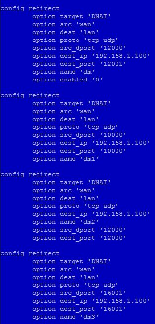

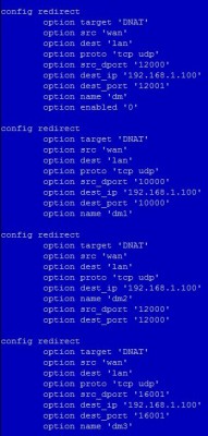

direwolf
vargalex #27434 üzenetére
Aha, ezt olvastam én is, és ott van az idézett post alatt párral egy ilyen is:
"Just so you know I was able to play TDU2 on 4 PC's using one internet connection. I also often play with my husband using only one internet connection.
1st connection will always be green (open:full cone) or should be green all other connections will be like red (strictUDP blocked).
PS. Make sure necessary ports are all open for all connecting pc's. Your problem is router-network related. Game can be definitely played with multiple computers using only one internet connection."
Tehát elvileg mennie kéne, de úgy tűnik ez router függő. Már csak azt kéne kiderítenem, mi az a beállítás amivel működik
Ha felveszek két port forwardot ugyan arra a portra de két különböző IP-re, akkor ugye a linux a kiértékelési sorrendben az elsőt fogja csak figyelembe venni? -

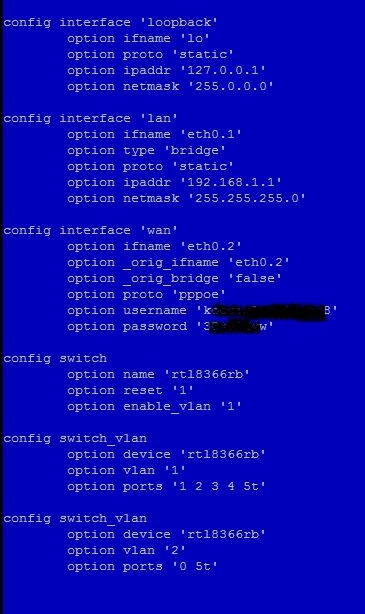

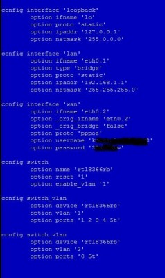

Luci nem jön be csak fehér háttér: több böngésző és cash ürítés után sem!Net config
FW config:
