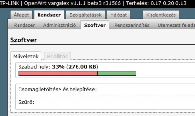

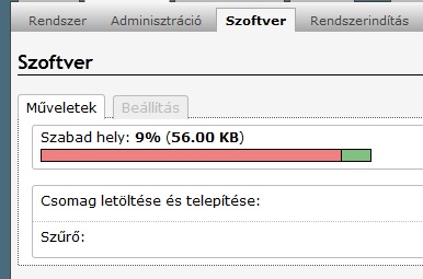

Most visszaraktam a openwrt-ar71xx-generic-tl-wr1043nd-v1-squashfs-factory_vargalex_v1.1.1_beta3.bin ezzel minden működik. A vnstat-ot újra felraktam és itt érdekes módon
33% szabad helyet ír. A v112-nél meg csak 9% volt.

Sziasztok! Frissítettem a v1.1.2 verzió - 3.3.8-as verzióra. A vnstat-ot újra fel kellet, hogy rakjam (frissítés után eltűnt) és most csak
ennyi a szabad helyem. Ez így most normális? Előzőnél több volt a szabad helyem 25% körül volt.

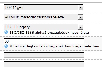

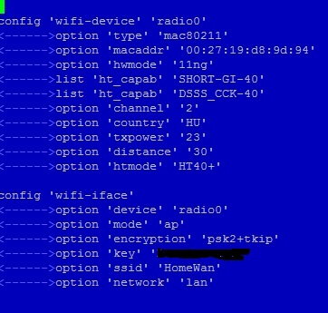

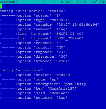

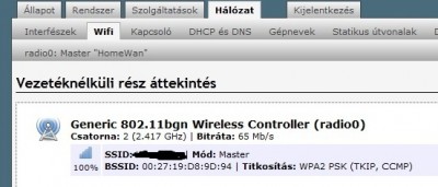

Még egy kérdésem lenne a wifi-vel kapcsolatban. Nekem a laptopon csak max 130 Mb/s a gyári fw-vel. Most meg 65 Mb/s még ha közel rakom a routerhez a laptopot akkor is ennyi.
Olvastam itt a 300 Mb/s beállításról. Ha a wifi beállításoknál hozzá adom /etc/config/wireless-ben a config 'wifi-device' szekcióhoz hozzáadni: option 'noscan' '1' akkor eltűnik a wifi beállítás a routerből, ha törlöm visszaáll. Ebben tudnál segíteni, hogy miért van ez így? Vagy mit állítsak a routeren?üdv.
