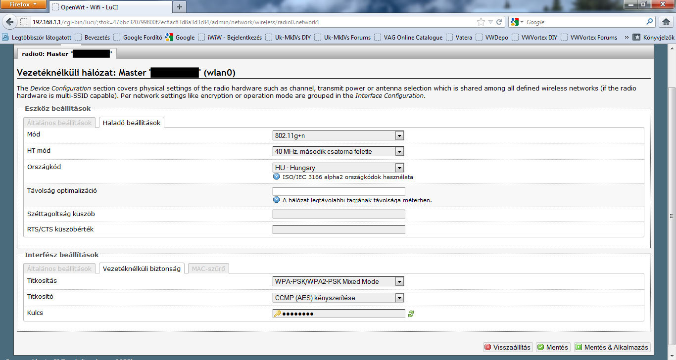

ozz
Kernel log-ban meg ez
gine when we start RX up
[34851.560000] ath: DMA failed to stop in 10 ms AR_CR=0x00000024 AR_DIAG_SW=0x42000020 DMADBG_7=0x00026020
[34851.570000] ath: Could not stop RX, we could be confusing the DMA engine when we start RX up

az az érdekes, hogy 1-2 hét alatt nekemis beállt
de kellett hozzá az, hogy váltogassam a csatornákat,ésmegtaláljam a legsatbilabbat (pedig már kértem Alextól csatorna váltogató szabályt is a cron-ba, de végül nem kellett)tényleg, nálam csatornaváltás után mindig sokkal stabilabb volt 1 ideig
nálad nem? -
kovacszk
Én inkább úgy mondanám hogy mind a kettővel van valami, gondolom valami kompatibilitási problem, realtek és tp-link kettősnél sajnos gyakran olvasni ilyesmit. Én mostanában nem változtattam semmit, és már vagy 2 hónapja nem volt gond (most hogy ezt leírtam biztos rögtön lesz
vargalex
Hi!
Egyrészt az általad adott kép alapján konkrétan a kiválasztott 7-es csatornát használja egy másik router is, másrészt2,4 GHz-en elég kevés nem átfedő csatorna van!
A módosítás:
LuCI-ban a Rendszer->Parancs Futtatása menüpontban (vagy Putty-al ssh-n bejelentkezve) kiadod a következő parancsot:
uci set wireless.radio0.noscan=1 && uci commit && wifi
Ez beállítja a szükséges paramétert és újra is indítja a WiFi-t.
