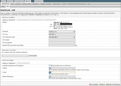

vargalex
bod101 #25412 üzenetére
Hi!
Mert még nem telepítetted a nyelvi csomagot.
