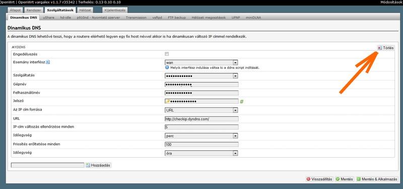

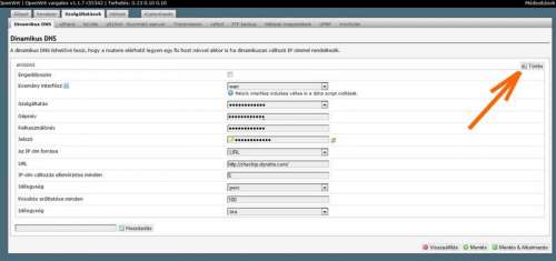

Rick4
vargalex #4299 üzenetére
Mint írtam, erre rájöttem, de egy gomboz mellékelt "törlés" felirat helyett a most megfogalmazott "teljes szekció törlése" helyesebb lett volna, láthatod, nem egyértelmű, hogy a gomb mit töröl. Persze a jelenlegi formájában meg azzal az indokkal maradhat, hogy mindenki csak egyszer szívja meg ezzel.
Rick4
vargalex #4296 üzenetére
Ha jobbról a törlés gombra kattintok, nem a mezők tartalmát törli, hanem az egész oldalt, amin a mezők is vannak. Utána ha akarok egy újat csinálni, mit is írok be először? Az egyszem sorba dyndns címet. Erre nem történik a hibajelzésen kívül semmi, ugyanis ez nem tetszik neki, nem is enged tovább. Úgy jöttem rá, hogy csak valami ráutaló jelzést kell beírni, nekem pl egy 1-es szerepel ott most.
Rick4
vargalex #4251 üzenetére
Oké, értem én, de azt írtam, ha már cseréltem, hagyom, 25 naponta meg benézek... Kár, hogy csak ilyen megoldások léteznek, legalábbis ingyenesben... A success felirat meg a zöld fény gondolom itt is annyit jelent, hogy a két ip egyezik, és a dyndns szolgáltatás használható. Egynek ez is jó, jobb híján.
Rick4
