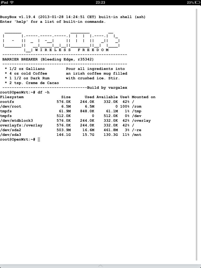

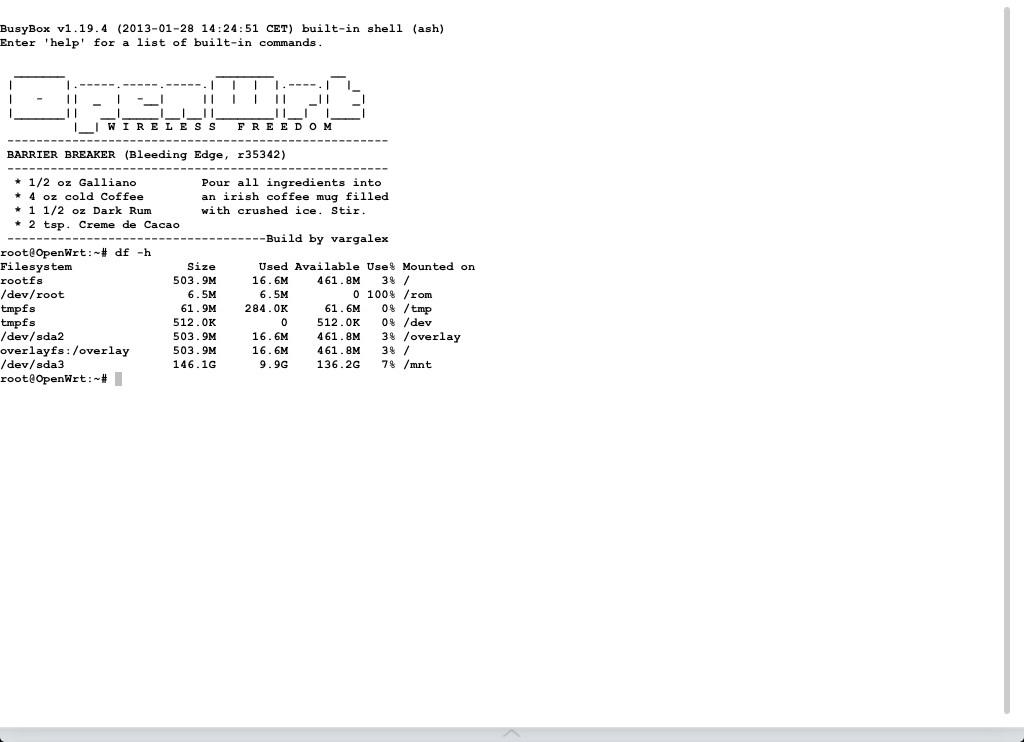

Gyorsan csináltam is egy backupot.
Érdekes helyzet volt mert ahogy Alex tanácsára töröltem az extroot.md5sum file-t, az 5GHz-es hálózat átneveződött az amúgy letiltott UPC modem/router nevére de nem működött, a tplinken nem is égett a hozza tartozó wifi led. Úgy kellett kézzel átállítani, atnevezni, kódolni stb.Ha most frissítem a transmissiont vajon nem járok úgy mint Kicsirics77?

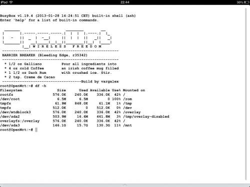

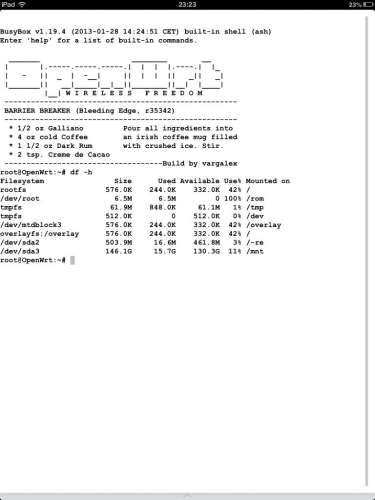

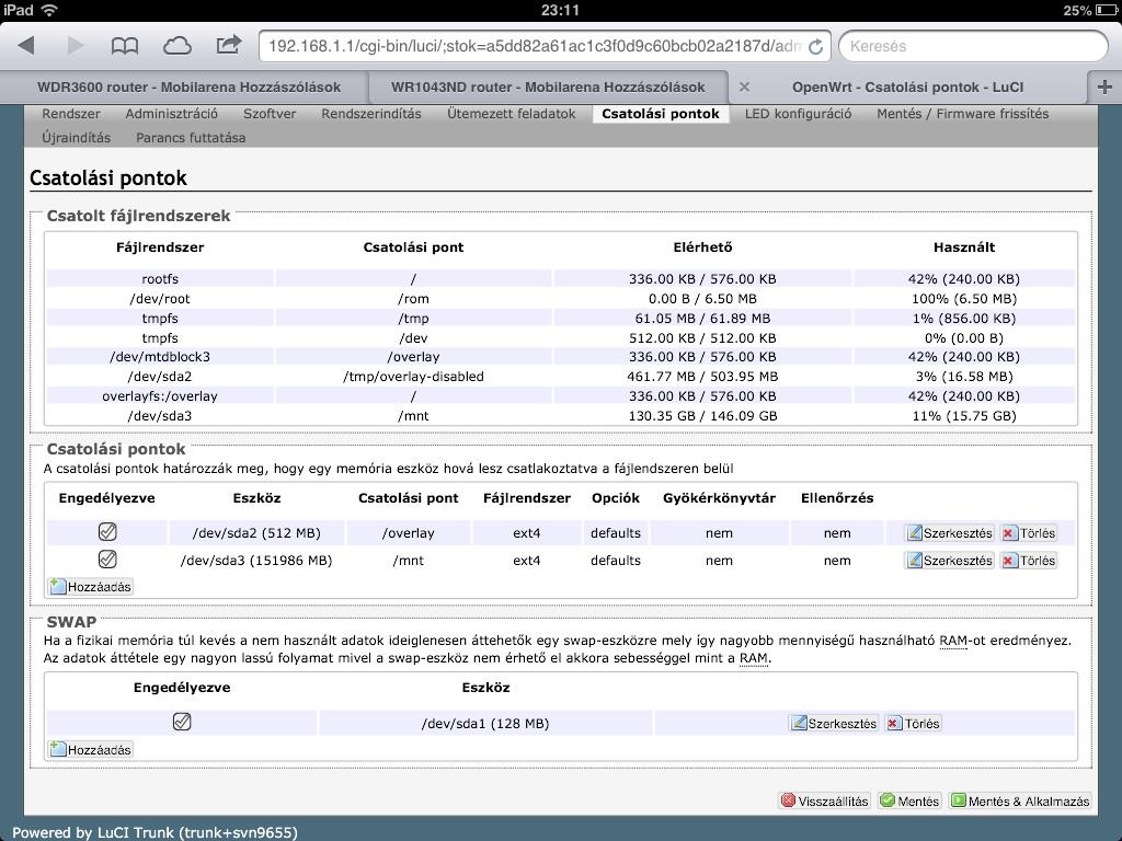

vadászcsiga
Intruder2k5 #4150 üzenetére
Számít a sorrend, vagy le kell húzni esetleg a hdd-t majd vissza? Vagy van még valami trükk?
vadászcsiga
Hiába állítom be ugyanígy, a /dev/sda2 továbbra is így nez ki: /tmp/overlay-disabled
Rebootolok minden atállítás után -

vadászcsiga
Intruder2k5 #4143 üzenetére
vadászcsiga
Intruder2k5 #4137 üzenetére
1-et írtam l helyett

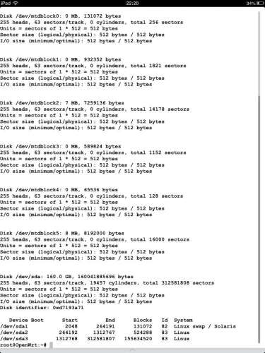

Intruder2k5 #4135 üzenetére
vadászcsiga
Intruder2k5 #4128 üzenetére

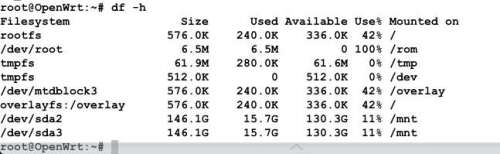

Dehát anno a hdd formázásakor a 2-es lehetőséget nyomtam ami extrootos nem?
116 kb a szabad hely
vadászcsiga
Intruder2k5 #4124 üzenetére
Nincs elég hely, 199 kb helyett csak 116 szabad. Mit töröljék?

Pendrive-on van az extroot, a vinyón meg a swap és mnt. Van még DVB-T vevőm és nyomtatóm is megosztva... Hogyan tudnék a vinyón ellenőrzést lefuttatni?

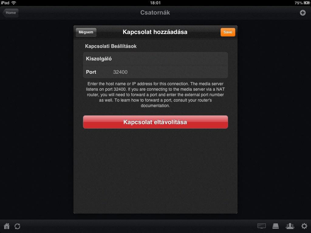

Intruder2k5 #3270 üzenetére
Na megoldottam. Media servert elindítotam, megadtam neki a teljes merevlemezt, kerestem iPadra az AppStore-ban egy DLNA képes média lejátszót ami azonnal megjelenítette a routerre kötött winchestert. Filmet, zenét egyelőre gond nélkül lejátsza, majd tesztelem még hosszabb távon.
Következő lépésem egy fájlkezelő lesz.Vargalex fw-ben a miniDLNA mennyivel nyújt többet?
