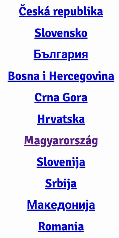

Amúgy a Partum Usluge D.O.O. intézi a promót a TCL -nek, ami egy horvát cég. De valószínű több országban is jelen vannak képviselettel, ügyfélszolgálattal, vagy ügyintézőkkel. Így nem kizárt az sem, hogy más országból jött az üzenet.
Ezekben az országokban aktív a promóció:
vargalex
Ennek ellenére az oldalon elérhető akciós szabályok 2025-ben még Vodafone szerepel...
