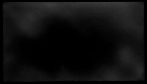

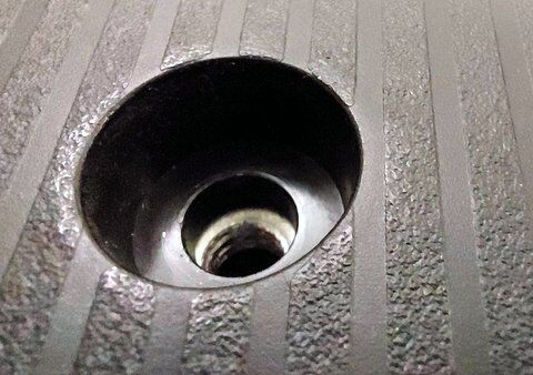

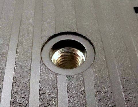

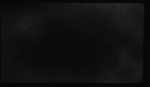

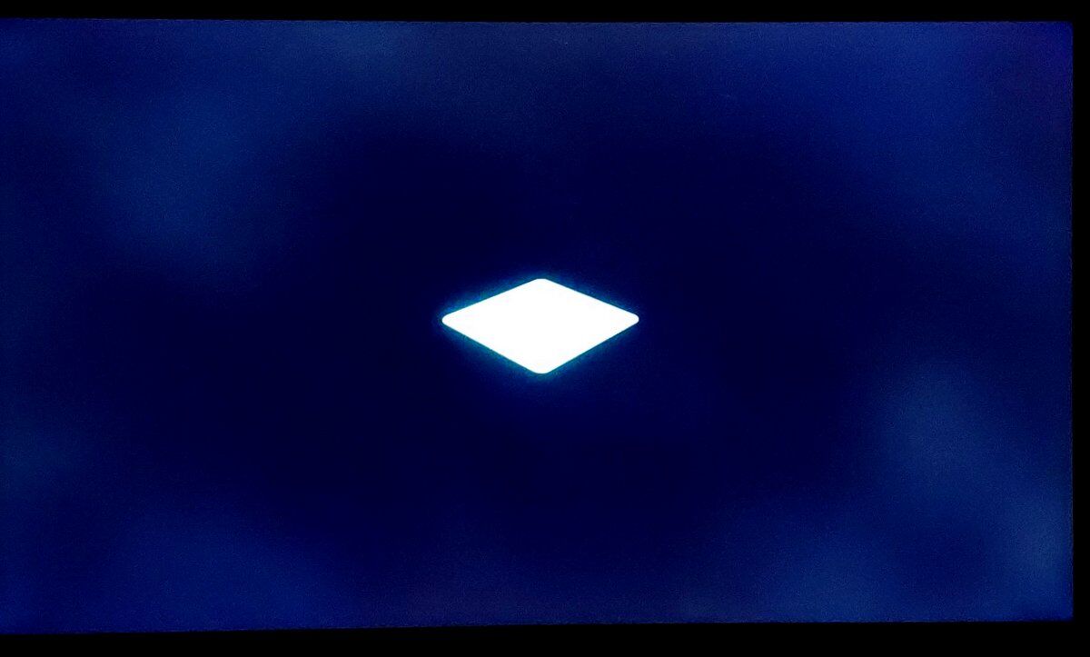

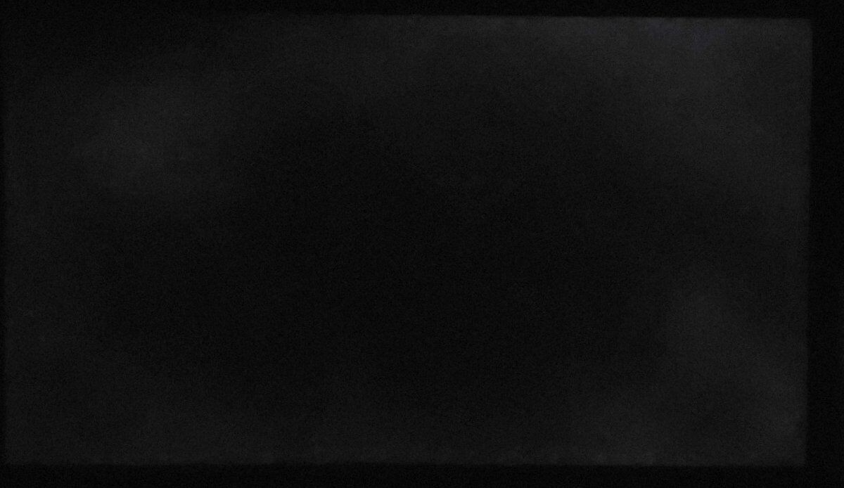

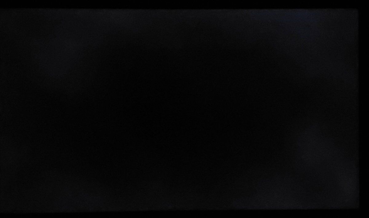

Korábban írtam, hogy szerintem nagyon rossz kialakítású a 65c728 hátlapjána és a VESA rögzítési pontjának kialakítása. Annyira hogy ez befolyásolja a foltosodást. Ehhez most hoztam képeket bizonyítékként és magyarázatként.
A négy felfogatási pontból kettő felső és kettő alsó másmilyen kialakítású:
1.: Az alsó sem tökéletes de ez legalább elfogadható, mert itt a fém menet fölött van egy kis légrés kb 1m, majd a műanyag hátlap, így amikor szorítod a hátlapra a fali konzol TV-re rögzíthető részét, a műanyag hátlapot rányomja a fém menetes lemezre a konzol kis hátlapi deformációval.
2.: A felső kettő viszont szerintem elfogadhatatlan: A fémlap ami a meneteket tartalmazza sokkal mélyebben van, a felette lévő műanyag rész (ami a konzol tartó csavarok megszorításkor hozzászorul) kb 2mm távolságra van tőle. Ráadásul ez is kb. 5mm mélyen van a hátlap hátsó részétől, amire a konzol felfekszik. Kipróbáltam és már kézi megnyomással látható hogy az egész hátlap a konzol alatt megnyomódik és deformálódik nyomás hatására.

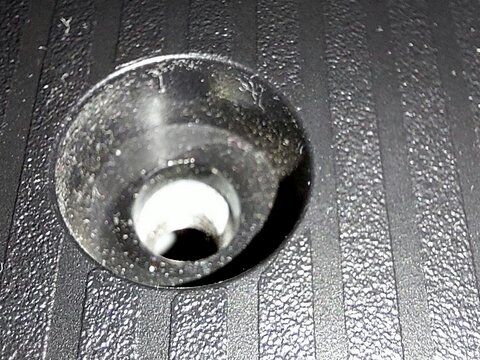

Ezt én házilag korrigáltam. A konzolhoz gyárilag adnak műanyag hengereket, perselyeket. Ennek sajnos nagyobb a külső átmérője, mint itt a hely, így nem megy bele rendesen. De megköszörültem, így már bele ment és nem a hátlapon, hanem ezeken a müanyag perselyeken ül fel a konzol, mivel az alsó rögzítési pontok alá is ilyet, csak a rövidebbeket raktam.És akkor a foltosodásra gyakorolt hatás:
Csak a konzol perselyek nélkül:
A konzol perselyekkel rögzítve:
A konzol köszörült perselyekkel rögzítve:
Természetesen az egész kicsit torz, mert a valóságban alig látható a foltosodás és csak 1-2%-os háttérvilágosságnál. A képeket direkt túl világosra (feketét már inkább szürkére) állítva készítettem, hogy látszódjon a hatás
Ezt meg azért mutatom meg, hogy látszódjon hogy ennyire túl kellet húznom már az első esetben a fényeket, hogy a legfelhősebb esetben látszódjanak a foltok valós tartalom mellett. Az ugye középen a kékes színű négyrészre osztott kodi logo lenne de alig látszik a fényerő túlhúzásától. És a fekete is már kék.....

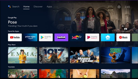

Erről van szó.. A launcher amit most sokan próbáltak, az Android TV launcher ami Android TV 9,10,11-re jó.. első kép
A másik a Google TV ami az Android TV-t váltja, De csak Android TV 11-től pl. TCL, sony tv-ken először. második kép
A harmadik az Android tv 12 amit kiadtak ugyan, de tesztfázisban van.. -
