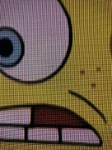

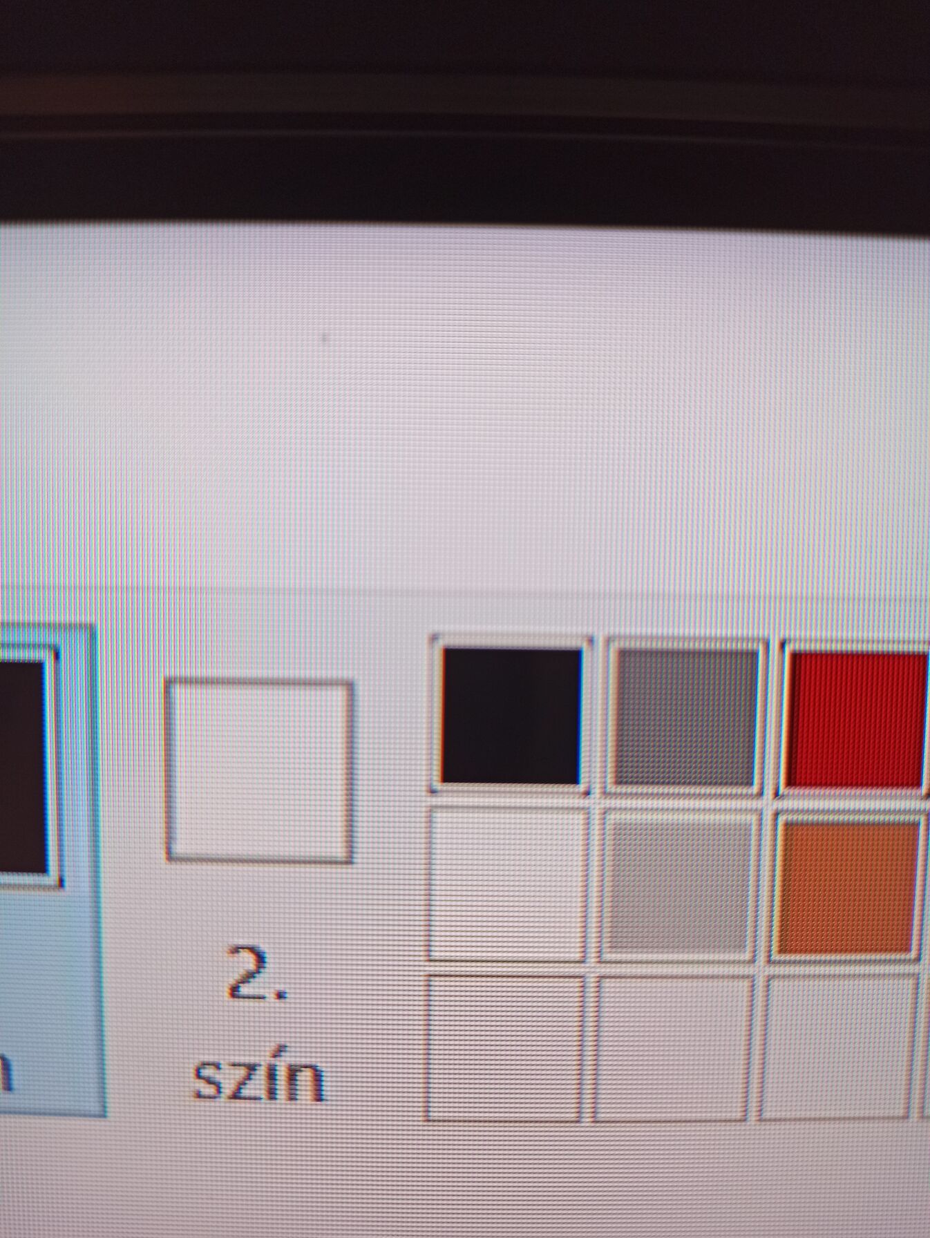

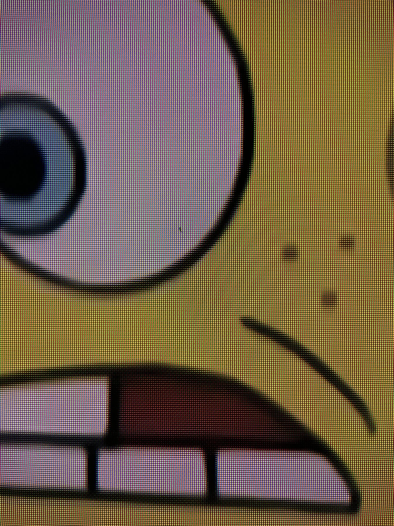

Nálam kb. hasonló pixel probléma van (de állandóan sötét szürke)...Csak akkor vettem észre, mikor egy tisztítás után ALAPOSABBAN átnéztem...
