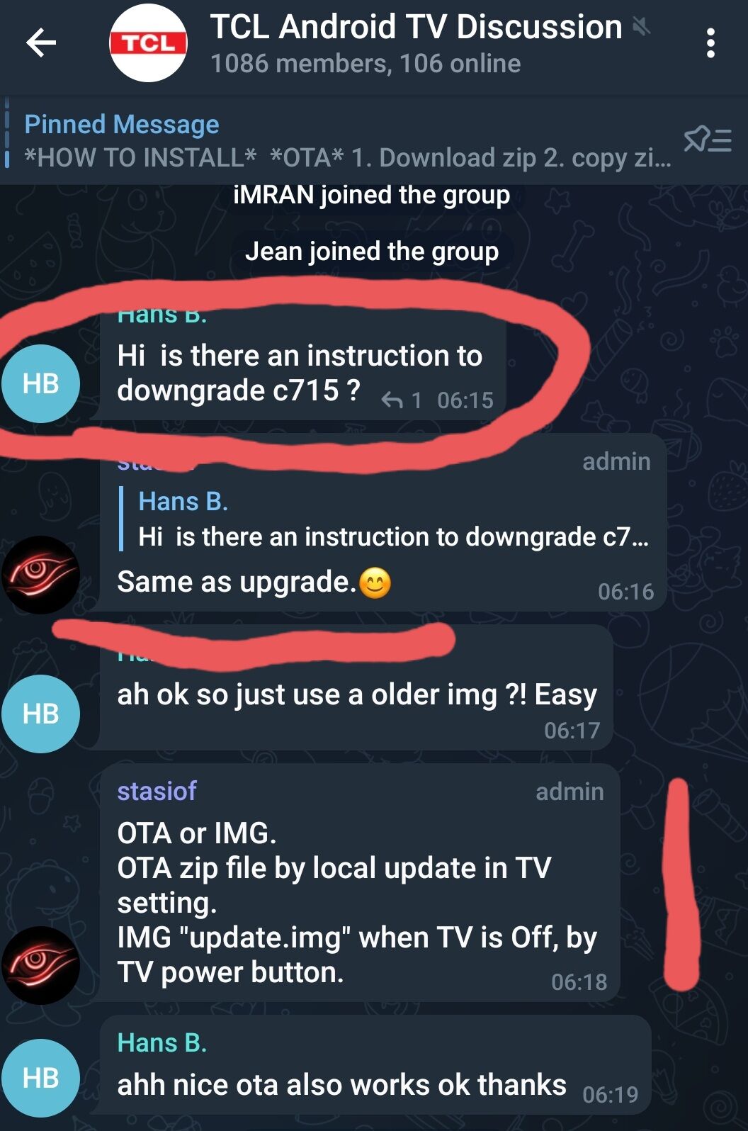

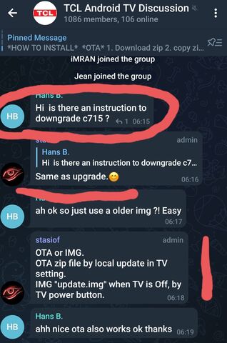

Ha egy img-vel felülvágod az egészet, azt egy részleges OTA nem biztos hogy visszaírja. Vagy igen? 100 %?
Nem okoskodni akarok, de dühígy, hogy a TCL honlapo ott kellene lenni a kikúrt supportnak, downloadnak, mindennek.
Nyolcadrangú kínai retek kütyükre vadásztuk régebben ilyen partizán módon a fw-t.

Kering egy v083 fw, ami img. Ergo felülírja az egész tv-t. És nem merem feltenni, mert nincs downgrade onnantól.
De legalább határozottan latnám, hogy tényleg ehhez való, és hiteles.

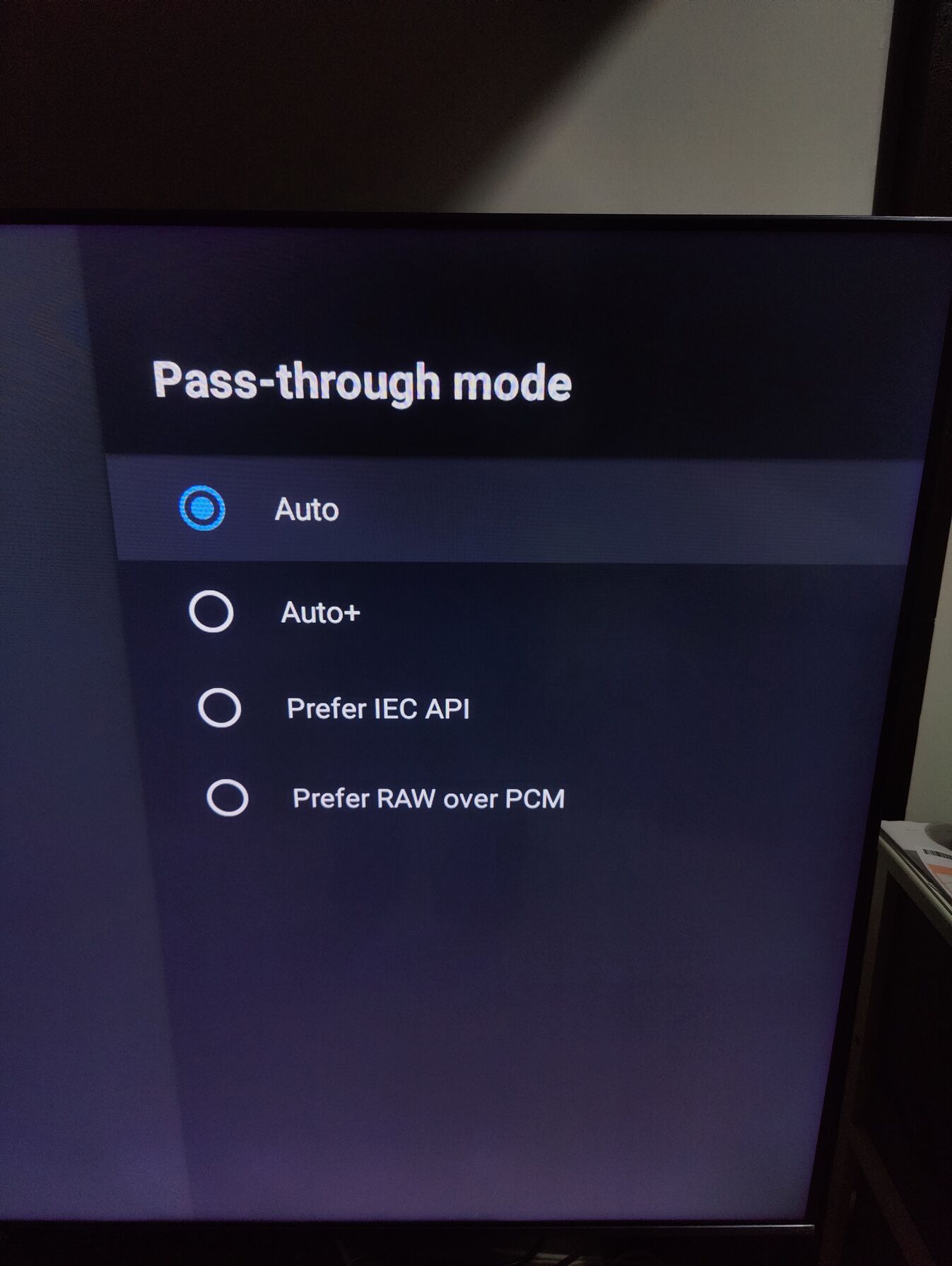

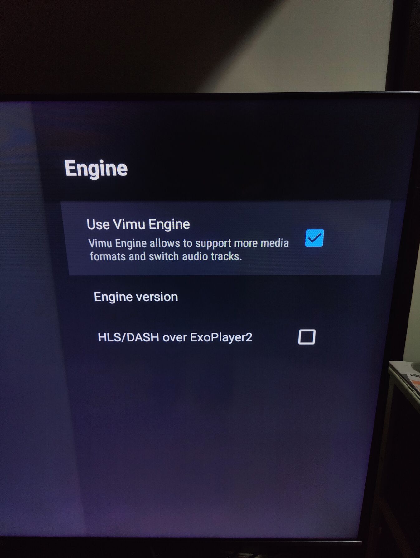

Nos akkor vimu, nasról próbálva.
A automata frekvenciaváltás mindenhol jó úgy látom.TCL c825 ön a legtöbb dolby vision formátumot, hdr-t, Hdr10+ felismeri. Hang: dts-hd és dts-x nincs, és truehd /Atmos sem. 5.1 passtrough van, illetve eac3/Atmos.
Nvidia shield tv pro : legtöbb DV megy itt is hdr is, Hdr10+ nem.
dts-hd /dts-x megy szépen , Atmos/truehd akad.
Kicsit kipofozná a fejlesztő jó kis cucc lenne.
Mindenesetre a tv-n az egyetlen olyan lejátszó ami nagyjából jól használható..

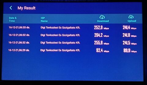

Sziasztok. Tcl 65c728. Sajnos a wifi szerintem rettenetesen gyenge... Plex akadozik, gondoltam rámérek... 5ghz 40-es csatorna. Tv 50mbs, minden más mellé helyezett eszköz 400-on felül.... Kissé elszomorító, hogy vissza kellett dugni a 100-as eternetre.

laci laci: ezen a csatin csak hivatalos, tcl szervereire mutató direktlinkek vannak.
http://celesw.tcl.com...
Egy két mega tükör van csak, azokhoz a linkekhez, amelyek valamilyen okból most nem elérhetők.
Szóval nem egy random Poco csatorna😀 -
