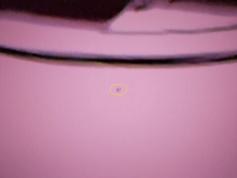

Ez nem pixelhiba lesz, hanem sajnos a rétegek összeállítása közben közékeveredett koszmó. Bár ez nem vigasztal senkit. Nekem az előző, 55" Hitachi UHD tv-mben volt egy fanszőr jellegű hasonló képlet. Nem elég tiszta a tisztatér, vagy tróger az összeszerelő (Amennyiben operátoros).
A pixelhiba körvonalasabb és határozottabb.
Szerintem. -

Így vagyok én is...(55C728). Van egy minimális inaktív (fehér fénynél sötétszürke) pixel hibám...Csak én veszem észre
, de én is csak akkor, ha max. 2 méterről "álló" fehér háttéren "rákeresek"...
Még ha cserélnének is ez miatt, lehet, egy másikkal rosszabbul járnék... -

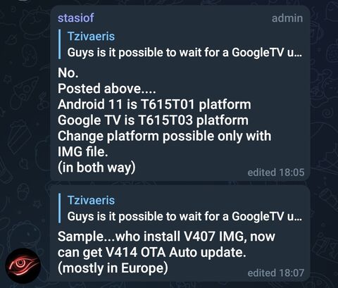

A "resett all és reset shop" az kell a V407 előtt még a v083-ason is? Illetve a kettő között még a V407-ön kell a v414 ota előtt, vagy már a v414 ota után de még a v414 használata előtt? -

Kell a kettő közt egy service menüs reset all reset shop is... Különben nem fog jól működni..

C728 & C825 Android TV
V407 IMG [link]
V414 OTA [link]Leírom a folyamatot, hogy hogyan kell feltenni mert hátha mást érdekel.
1.Fat32-re formázott pendrivera rá kell másolni a V407-es zipben lévő "update" nevű IMG fájlt.
2.TV kikapcs,majd ezt követően ki kell húzni a TV tápkábelét és rá kell dugni a pendrive-ot.
3.A TV-n lévő bekapcs gombot nyomva tartva újra áram alá kell helyezni a TV-t.
(A gombot addig kell nyomva tartani amíg meg nem jelenik egy kék hátterű folyamat jelző a TV-n)
4.Ha felment az új firmware akkor végig haladsz a beállításokon.
5.Újra leformázod a pendrive-ot majd a V414-es OTA-t rá másolod a pendrive-ra és bedugod a TV-be.
(ezt nem kell kicsomagolni)
6.A TV-n belépsz a Beállítás/Rendszer/Névjegy/Rendszerfrissítésbe majd itt kiválasztod a Helyi frissítés menüpontot és nincs más dolgod, csak várni, hogy végezzen a frissítéssel.
7.E öröm e bódottág.

A 407 nél csinálj egy service menüs reset all +reset shopot, mielőtt A 414 ota felmegy. Ja és azt ne csomagold ki hanem lokal Update zipbol.

Igen, de V083->V407->V414 a sorrend.
A V407 tiszta telepítéssel jár, töröl mindent. -
