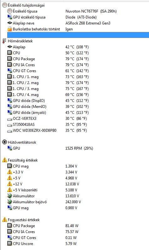

Nincs ebben semmi különös..ennyit tud. Ha nem lehet érdemben csökkenteni a vCoret, szánj 5kt egy hűtőre, ráadásként belőheted a procit 3.6(+)GHzre is.

Hát csatlakozom hozzájuk. Gyári hűtővel én is 88 fokra mentem. 3.1 Ghz.-en. KÉpen látszik hogy 1.2 V-ra rakva a v-coret. ide süssetek e:Na most ilyenkor mi van?
Mert a hűtő jól van rögzítve, minden füle rendesen benn az alaplapba, le is van szorítva.
Terheletlenül 38 fokos. -

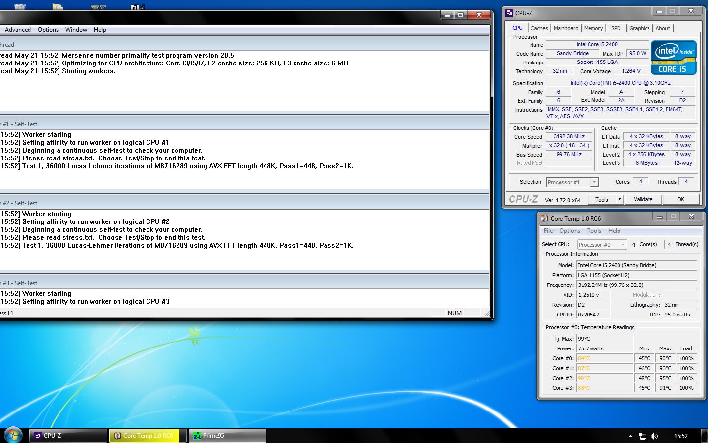

Hja, P95 és hasonlovak nem adnak biztos képet a stabilitásról..vegyes terhelés alatt még eldobhatja, ha pl. a VGA megrángatja a tápot és droppol még egy lépcsőt a vCore pl. Én LinX/AVXet 4GB/10 körrel le szoktam tolni, hogy hozzávetőleg lássam, mennyire stabil (konstans GFlops értékek, max hőfok), aztán nekiállok használni a gépet arra, amire való. Ha húzós szituban eldobja magát (BF4MP/64PL pl.), kap egy +lépcső feszt és folyt köv., amíg napokig nem tapasztalok meglepit. Aztán ha megvan a hőn áhított stabilitás, mehet profilba a beállítások hada.

Íme a próbálkozás.
Lassan 3,5 órája megy a Prime95, minden gyanúsan stabil

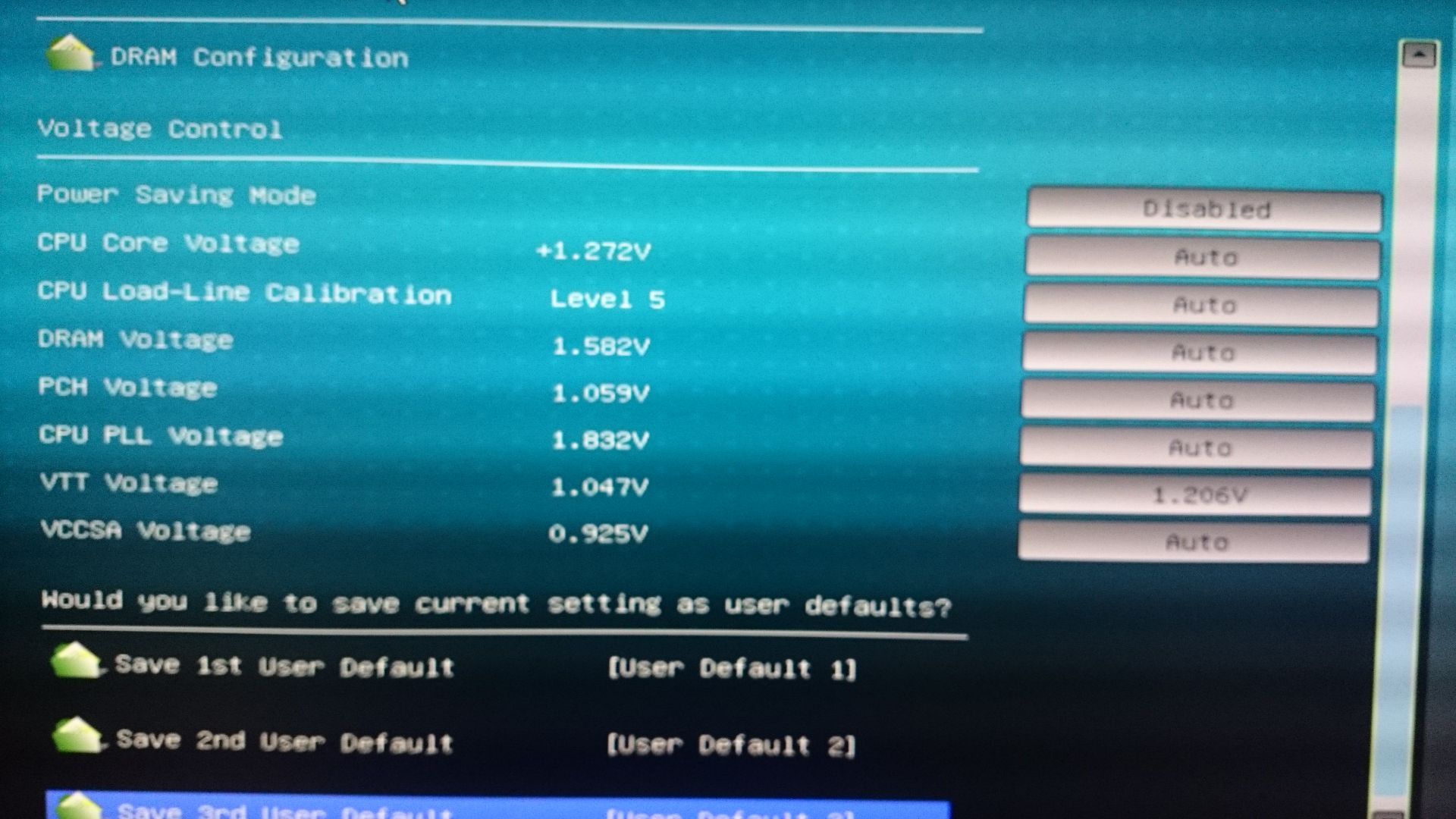

Én csak a "gyári" ajánlast adom meg, mert asrock mindig többet lő be. Nyilván menne kevesebbel a pll de ha azt se tudják mi az akkor jó alapon is.

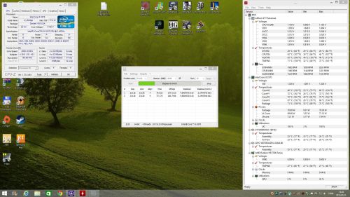

CPUz (ez kell a feszültség kiolvasásához, OSnek megfelelő verziót szedd le és indítsd el).
CoreTemp (more download feliratra katt, OSnek megfelelő verziót szedd le és indítsd el szintén).LinX/AVX. Feltelepíted (Portable desktop shortcuttal elég), elindítod, Memory értéket beállítod 2GBra pl. (alatta nem dolgoztat fullon) és start. Látni fogod, mikor beáll ~konstansra a Core Voltage érték.
Viszonylag hamar felfűti a procit, Cortempben látni fogod a magokat, gyári hűtővel azért óvatosan, ne nyúzd sokáig..a linkelt hűtőre menj rá, ha jót akarsz ;pLényeg: miközben fut a LinX (3-5 perc elég a hőmérséklet beállásához /vagy a throttlingoláshoz
), mellette látszódjon a CPUz/Coretemp és printszkrín..aztán a kép alapján már picit okosabbak leszünk. Hasonlót kellene látnunk. -

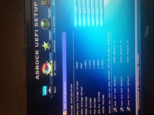

Ha P/Z chipes lapban használta és meg is kínálta OCval (3.7-3.8G +BCLKval rizikókedvtől függően akár auto fesz opció mellett, nem jellemző a degradálódás..ahhoz sokat kell kapjon feszben. A B75Pro3 nem egy hűha lap, de a 4+1 fázisával azért gond nélkül ki kellene szolgáljon egy ilyen 95W TDPjű procit (ami valójában nem is kér ennyit), szóval ez csak egy kósza ötlet volt, max. kontrollkörnyezetben lehetne kideríteni, van-e gond valóban vele.
Mennyi a terhelt feszültségértéked ezzel a +50mV beállítással pl. LinX alatt?
A hűtést 5ért meg lehet úszni, ha nem akarsz túlzásokba esni, pl. ezzel itt.. -

Nem tudom húzta e az előző tulaj.Nem említette csak azt hogy nem gyári hűtővel használta.Meg hogy ő 2 Asus alaplappal is próbálta és nem volt problémája vele.Azt nem tudom hogy a tápom vagy az alaplap nem tudott neki elég áramot juttatni.A tápom egyébként egy Corsair VS 650.De nekem is le kell majd cserélnem viszont a gyári hűtőt.GTA V alatt így elég magas a hőmérséklete 80-85 fok..Most ez az elsődleges célom..Jön a nyár így megsül..Plusz legalább örülök hogy szeptemberig még garis a proci az iPonhoz

Sziasztok! A következő lenne a problémám.Nem rég állítottam össze egy új konfigot új alaplap,RAM,proci trióval.A CPU 42 fok Biosba és ha Win 7 et vagy Win 8.1 et próbálok telepíteni elszáll kékhalálal.Nagyon sok helyen azt írták hogy CPU Overclocking miatt van BSOD 124 em.Pedig minden automatán van hagyva a BIOS-ba. Olyasmit írnak Vcore növelése vagy csökkentése segíthet.Az alaplap egy Asrock B75 Pro 3.A procresszor meg egy i5-2400 előre is köszönöm a válaszokat!

Most tesztelem újra, mert előbb már alapból meleg volt a hűtő szerintem, 42°C-ról indultam
fél perc alatt 62°C
1 perc alatt 65°C
1.5 perc 69°C
2.5 perc 73°C
3 perc 76°C
4 perc 79°C
5 perc 83°C (érzésre azért sokkal lassabban melegszik mint korábban)
6 perc 86°C
7 perc 88°C
8 perc 90°C (rákapcsoltam a két házhűtőt 1260as fordulatra 1050 helyett)
9 perc 91°C
10 perc 92°C
11.5 perc 93°C
12,5 perc 94°CItt mintha megállt volna, feljebb nem ment.
Amúgy sztem 100°C-ot sosem érte el, amikor már iszonyat fújt minden ventillátor játék alatt (gondolom a felmelegült hűtőborda befűtötte az egész házat és így a táp meg a videókártya ventik is rákapcsoltak) akkor 97°C volt a max.
CPU mag feszültség nem ment 1.208V fölé talán ez volt a max, többnyire 1.2 alatt van.
A keretet megnézem majd, remélem nincs elrepedve.

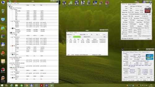

Ez lett a tuti megoldás köszi!
Itt a kép:
Bocs, biztos iszonyat noobnak tűnök, most anno amennyire benne voltam ezekben a tuning dolgokban most már annyira kiestem belőle...
De igazából már alig játszom, de azért jó lenne belőni olyanra a rendszert, hogy ne főzze meg magát ha nem muszáj, elvégre nem azért vettem rá fasza hűtőt.
