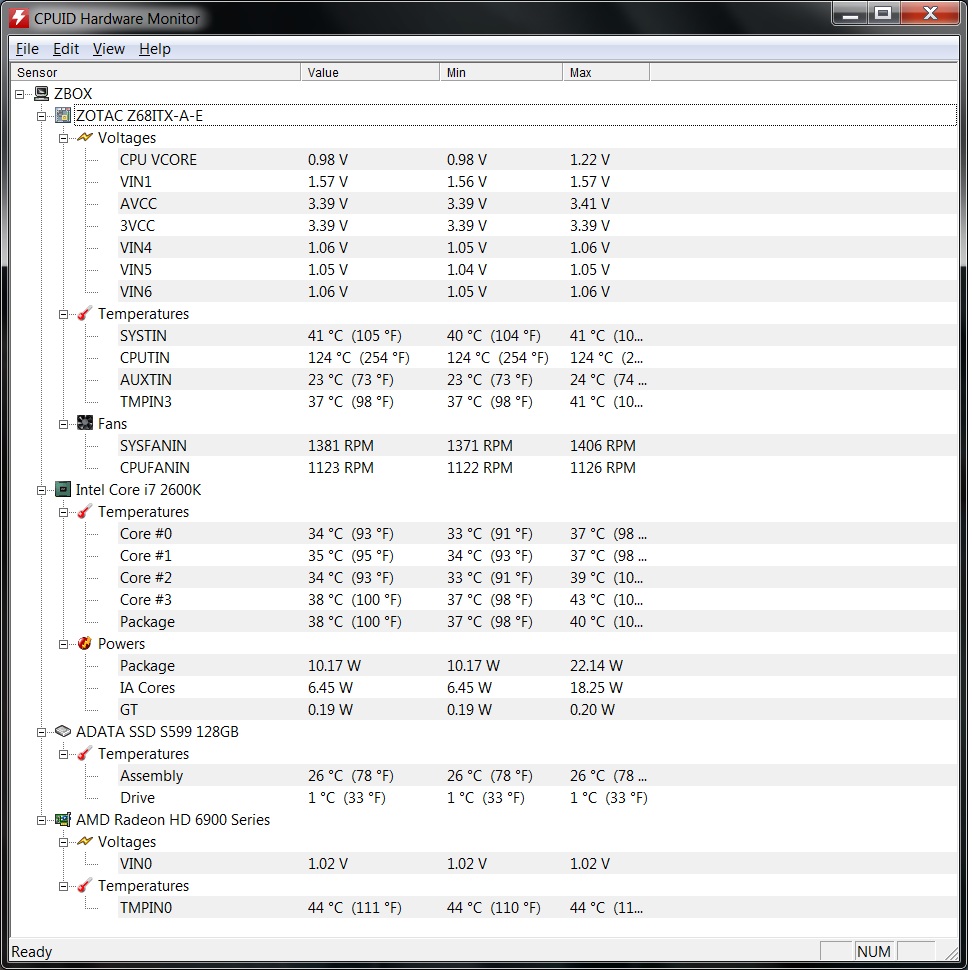

Vagyis van mégvalami... A linkelt képeden a 124 fok elég aggasztó, ha nem mérési hiba. Aida próbaverzió mit ír hőfokokra? Illetve a lapod BIOS-a? Vagy ha van, a saját "hardverdoktor" progi? -

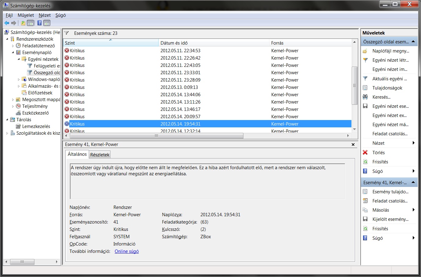

Van egy i72600K konfigom - kilett cserélve a ram Kingstone 1600MHz-asokra nyomtam egy setup defaultot .. neki megy minden csak néha kék -halálozik
A következő problémával találkozom teljesen random : BSOD Kernel Power 41 63
300W táp lehet, hogy kicsi neki?
Silverstone SG-05 - 300W gyári FSP (gyanús, de eddig tökéletesen ment)
i7 2600K
Sapphire HD6950 2GB 11188-05-50g
Zotac Z68-ITX WiFi
Kingston HyperX 2x4GB (ez nem hibás, memtest végig ment, bár ez újonnan került bele)
Antec Kühler H2o 620
ADATA-120 SSD -

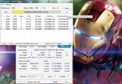

Ez így nem igaz. Egyrészt a 3960X alapban annyit fogyaszt (130W TDP), másrészt nálam 2600K 5GHz-en LinX alatt terhelve kb. 180W-tal eszik többet a gép, mint alapjáraton. Persze ehhez hozzájönnek az energiagazdálkodási fícsörök, + a lap és a ram fogyasztása is, de olyan 150W - 160W körül simán fogyaszt. Hozzáteszem, nem szoftverrel mérve.........
