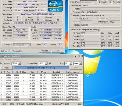

Csak azt tudnám, hogy hol látszik a LinX-en, hogy AVX verzió? Egyébként 3. nekifutásra is simán lefutott, szerintem a 2.-nál a Sims Online tett be neki, azért dőlt ki. Ha otthon leszek, lefuttatom még 1x és teszek hozzá Core Temp ablakot is, aztán feldobom ide.Speed(R):
TDP limit 150W, a feszültség meg -50mV offset (1.184-1.192V körül alakul az 1.39V-os RAM mellett). Ezek szerint kevés lenne? Viszont valóban kihatnak egymásra a feszültségértékek. Emelve a RAM feszt, pici emelkedést tapasztaltam a CPU feszültségénél is - ahogy írtam a zárójelben.Közben Ti csináltok mást is? Én netezgetni szoktam, nem hagyom magára a gépet. Lehet ezért is 90 alatti az érték? Mellesleg játékok terén érdemes a HT-t letiltani?

Azért érdekes ez a LinX, meg az AVX verziója. A simával stabil vagyok -50mV offset-tel és 1.38V RAM-mal, míg az AVX-hez már 1.39V RAM kell változatlan offset mellett. Prime95-nél elég volt -55mV offset és 1.35V RAM. Ha jól emlékszem, OCCT-hez meg -50mV offset kellett és a RAM maradt 1.35V-on. No, van ez így - lehet szépen játszani a feszültségekkel

Tegnap volt időm egy kicsit tesztelgetni. 4GHz-nél lefutott a lynx tesztem, a cpu-z szerint a fesz 1,168V és 1,2V között ugrált. ezen feszültségek alatt már hibázott a teszt. Hőfokokon nem kell csodálkozni, passzív radim van, s pár órája már tresztelgettem akkor. Egyébként vízhőfok 32,6 fok volt.
A kérdésem az lenne, hogy a CPU PLL voltage pontosan miért is felel?
