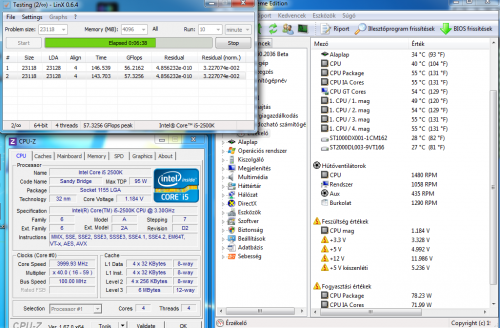

Cpu mag: 1,248V (Aida CPUID is ezt írja Core Voltagera)
Akkor, ha adok neki a Biosban + 0,010V -ot, akkor elvileg 1,258V -ot kéne írjon az Aida. Jól gondolom?
Most 1,248V -al 4GHz-n megy a LinX.
3 kör, all memory. Miből fogom megtudni, hogy stabíl a rendszer?
Esetleg a következőnél adjak neki több kört vagy elég a 3?
RealTemp max hőmérsékletek: 59-61-66-63 C.
Jelenleg: 56-59-63-63 C-on mennek. Ez jónak számít? (noname paszta(!)) -

De azt csak úgy tudom emelni, hogy +x,xxxV? Ez a '+' a Bios szerinti Core Voltage, azaz 1,224V?
Aida62 v2.30 (legújabb)
CPUID - LinX alatt 1,296V (aztán visszament 1,248V -ra, a LinX még mindig fut!) Biosban +0,030V -ot kapott
Bus: 100,3 - 40x - 4011MHz
5p LinX 4GHz -en 55 - 62C -
