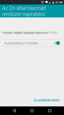

Most beállíthatja események "notfications a mindig-kiállítva Események ModulbeállításokA rendszer frissítés az Android biztonsági javítása szeptember 2016
