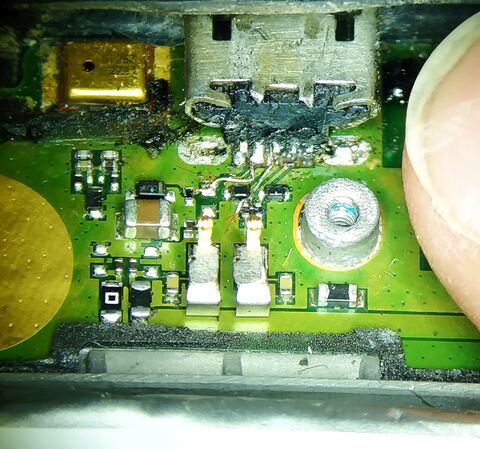

2020 nyarán leraktam a telót, mert nem tudtam már feltölteni, még külső vezeték nélküli töltővel se... Aztán tegnap elővettem, rendeltem egy kupac usb csatit, na mondom megforrasztom, ennyit megérdemel.
Ebből az lett, hogy a régi csatit kiműthetetlennek találtam, így nekiálltam azt megjavítani. Lecsíptem a hátsó fém lemezt és akkor láttam, hogy a pad-ek fele el volt válva a nyáktól és az egyik vezetősáv is meg volt szakadva. Végül ezeket meggyógyítottam, és betoldottam 2 réz szálat a hibás erek pótlására, a piros nyilak jelzik őket.Aztán életre kelt a teló, bár először bitang lassan indult be. Majd elkezdett működni, de fél percenként megállt minden 5-10 másodpercre. Aztán pár újraindítás, hagytam menni, közben a töltés jelző összevissza mutatott, de végül estére helyreállt a lelke. Sőt, még az USB adatkapcsolat is működik!
Telefonnak már nem fogom használni, de e-book olvasónak megtartom.

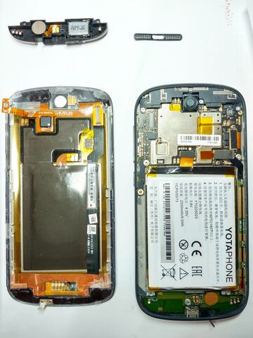

Ha érdekel valakit a teló belseje, itt van. Az enyém kapott egy kis vizet mikor eláztam a Fezenen, ami után nem igazán akarta először csak az adatkapcsolatot, majd a töltést se USB-n.
Szétszedtem, láttam némi nyomát korróziónak de aztán valamitől megjavult... Mondjuk biztos ami biztos kicsit ráforrasztottam a csatira, aztán összeraktam és most fasza.
*T3-as torx kell az USB melletti csavarhoz, belül a mikrofon idomját T5-ös torx tartja. A szétszedés itt látható: [link]
És egy nagy reszpekt a tervezők felé, hogy patent fogja oda az E-Papír hátlapot, nem ragasztó!

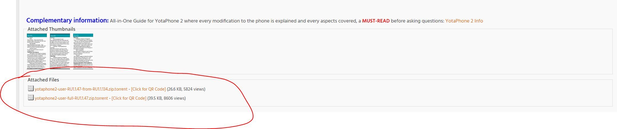

Torrenten lehet leszedni az utolsó romot amit csak twrp-ből lehet felrakni, az alsó az.
TWRP-t innen.
Szerintem aki hosszútávra akarja ezt a telcsit az tegye fel a twrp-t és töltse le a romot, amíg még elérhető, bármi van ezzel a módszerrel visszatér az alap 6.0.1-re.
Keresőben megtaláltok mindent hogy kell felvarázsolni a twrp-t, egy éve csináltam, nem emlékszem rá és a telefonom sincs már meg.(#1203) CPT.Pirk 201 maradt, eredeti volt
