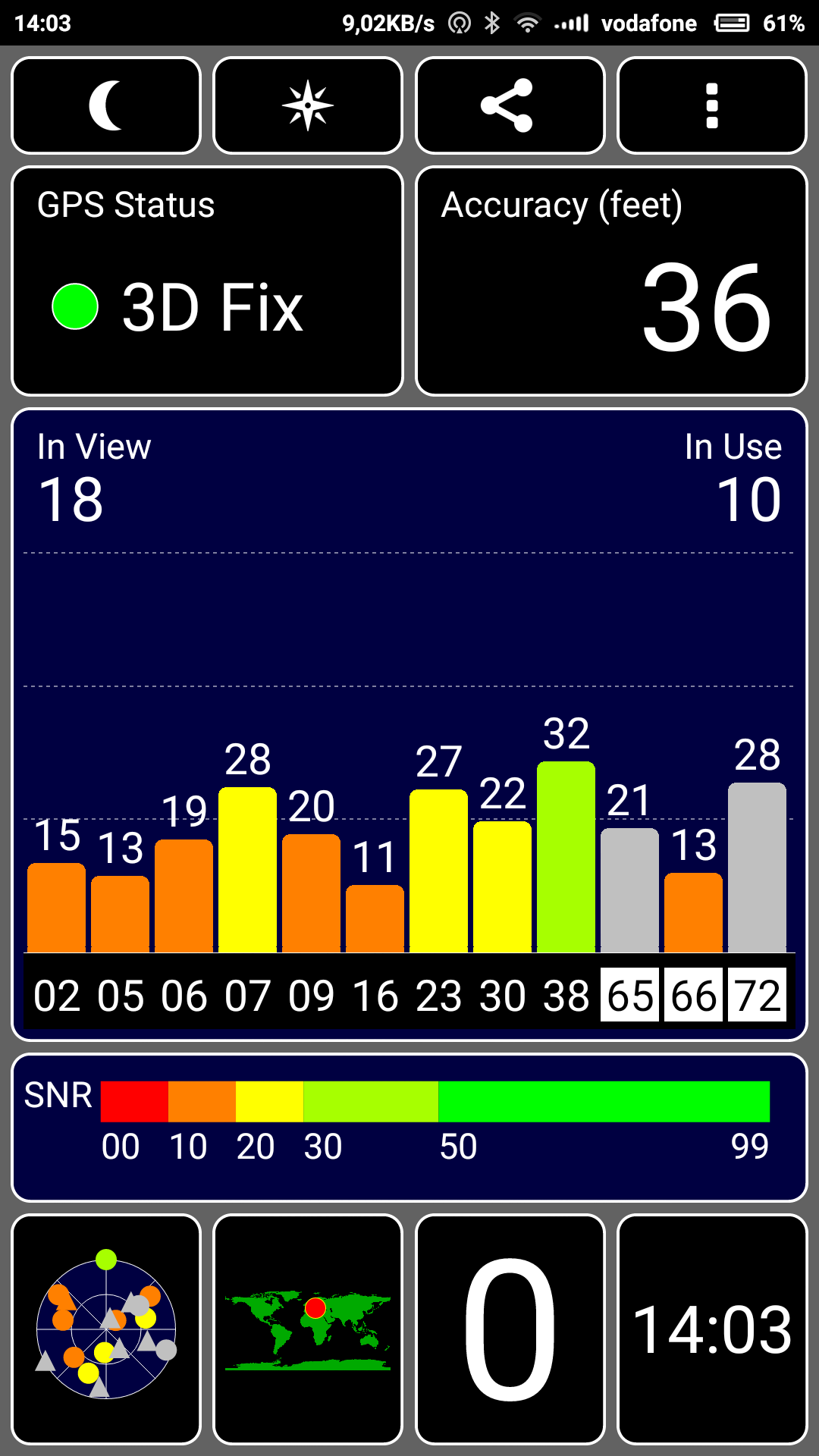

Biztos, hogy van valami szoftveres gebasz a GPS-el! Tegnap feltoltam a fastboot-os rom-ot, aztán egyéb kényelmetlenségek (pl. play-en a keresésnél amit írtam nem jelent meg. de ha rányomtam a keresésre akkor rákeresett arra amit beírtam, csak nem jelent meg) miatt feltettem a MIUIHUS-s romot. És láss csodát! GPSTest "néha eldobta" a pozíciót, a "néha talál" helyett! Pillanatok alatt 14-18 holdat látott. Ami furcsa, hogy 18/14 használt (tehát nem piros, hanem használt hold) mellett néha "no fix"! Amit azért nem értek mert 3-al már felszíni pozíciónak kellene lenni, 4-el pedig a magasságot is tudnia kellene.

Jah, és fasterGPS-t azért beállítottam, átírta a conf-ot, majd delete.Mivel google nincs benne, itt a legfrissebb google telepítő
havri1
1 hete van fent a kínai globál rom, beletettem 1-1200 km-t, és egyszer sem dobta el a GPS jelet. Piszok gyors a rom, letisztult, semmi csicsa.

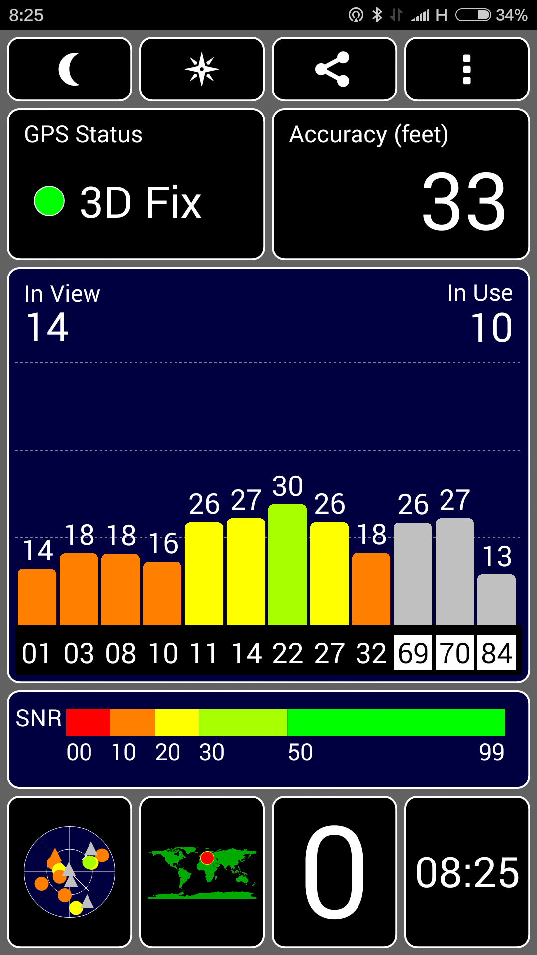

Eddig igen jó. Amit napi szinten használok (WiFi, mobilnet, GPS, kamera), működik, mégpedig igen jól.
GPS olyan, mint a MIUI-n, gyors, nem dobott reggel le egyszer sem (AOSP sem, szokott, de akorábbi CM-ek annál inkább)

Mindkét irányban vagy tucatszor elfelejtette a GPS-t, annak ellenére, hogy a jel töretlen volt, és bőven elég erős, rengeteg hold látszott az égen. Tuti valami szoftveres hiba, pl. ki tudja miért reseteli a GPS adatokat.

Ma nekem sem dobta el. Most vagy az eső, vagy a délelőtti "hegesztés" terítette észhez, esetleg a gyári global rom javított, de ma nem szakad. 8 órát vezettem, és végig jó volt. Néha látom, hogy gyengül a jel, mert olyan a háromszög, mintha gumikötélen rángatnák, de nem dobja el
