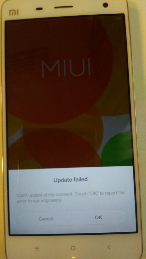

Milestone2 #5368 üzenetére
Megpróbáltam a xiaomi.eu_multi_cancro_5.12.17_v7-4.4.zip telepítését az Updaterrel.
Can't update.
Something went wrong. -

Milestone2 #5366 üzenetére
Ezt próbáltam:
cancro_images_V7.2.11.0.MXDCNDB_miuihu
Nah, akkor össze kell vonni ezek szerint. Újabb olvasás következik...
yaksi
Milestone2 #5364 üzenetére
Mi4 LTE
Azt írja ki: ff854421
A diskinfo azt írja:
System: 640 MB
Cache: 384 MB
Data (userdata): 15,5 GB -
yaksi
Milestone2 #5362 üzenetére
Igen, jó a könyvtár, és a fastbootot is a megadott helyről töltöttem le...
yaksi
Milestone2 #5360 üzenetére
Ez meg 0,9 mp alatt végigfut, success jelzéssel...

A Connect to device-re kattintva, kéri, hogy kapcsoljam össze az eszközt USB-n, ami ugye megtörtént, de semmi, nem reagál rá a telefon.
A Win hanggal jelzi, hogy csatlakoztatva van az eszköz, de ennyi.Mi 4 WCDMA 16GB
Igazad van, csak ma vették volna meg a telefont, és előtte le akartam törölni mindent.
