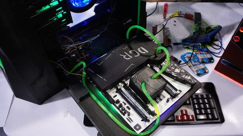

Itt egy rövid bemutató a mi modunkról, ami DGR néven jelent meg a kiállításon:

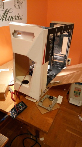

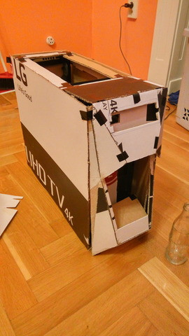

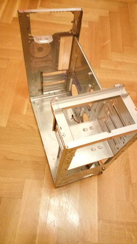

// Nem lett rövid... Előre is elnézést a terjedelemért, és köszönöm, ha elolvastad! //Hárman - jómagam és 2 lakótárs - készítettük a házat, ami kezdetben a "LOW BUDGET" jegyében körvonalazódott. Ez az "ideál" viszonylag hamar szertefoszlott, ugyanis jött az ötlet: "nyíljon le az alaplaptálca és úgy lehessen szerelni". Itt jött a képbe az Arduino, és hozta maga után a különböző gombnyomásra különböző fényeffektet tudó RGB ledszalagot.
Mivel a ház "LOW BUDGET"-nak indult, az egész burkolat kartonból és az azt borító A3-as műszaki rajzlapból áll, amit dekopázs ragasztóval rögzítettünk. Ennek ellenére rendkívül merev, és erősnek is mondható. A dekopázs ragasztó miután megköt, enyhén plasztikszerű (felvitt rétegek számát növelve egyre jobban, de nem a végtelenségig), lakk felületű, és vízhatlanná teszi az anyagot. Ezeknek hála a festék is (antik hatású akryl festékszóró spray) rendkívül jól megtapad, és remekül mutat a felületén.

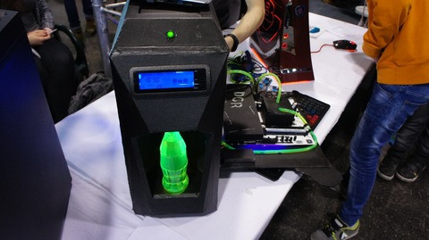

A "vízhűtéshez" tervbe volt véve egy keringtető szivattyú (természetesen LOW BUDGET ) is, de nem sikerült összehoznunk a ragasztást, így túlsiklottunk rajta. Ellenben többször visszajött még, hogy csináljuk meg, viszont akkor nem foroghatott volna az elejében a kis Fallout NukaCola / CoD Zombies Perk-a-Cola. Szvsz a forgó kólásüveg nagyon sokaknak tetszett.
A ház tetején működésképtelen lamellák vannak, amiket a vízhűtő radiátor "meleg" levegője volt hivatott lebegtetni, viszont az idő hiánya miatt nem lett (nem hogy teljesen, egyáltalán) kidolgozva: így csak 1-2 lamella lebegett a kiállításon.
A show-n készült képeken nem látszik a teljes, végleges állapot, mert folyamatosan dolgoztunk rajta még a helyszínen is, mint "live mod". Én sajnos képeket ott nem készítettem.
A "végleges" kinézet a képeken láthatón felül állt még:
-kábeltakaró színre fújt lap
-világítás a tápcsatlakozónál
-világítás a VGA-n
-hátlapi csatlakozók (plusz az alaplapról a tálcán elvezetve a csatlakozók vezetékei)Képek és linkek:

A kirakott képek is megtalálhatóak a linkekben (ha valaki készülési sorrendben szeretné nézni )kiindulási alap
tovább építve
mégtovább
még...
és még...

kész állapot szemből
kész állapot oldalrólKöszönöm, hogy elolvastad !

Nincs valakinek elfekvőben egy teljesen felesleges ATX-es alaplap tálca, amitől szívesen megválna ?
(legjobb lenne teljesen sima, egyenes, de a hegyes-völgyes, dimbes-dombostól sem ijedek meg )
