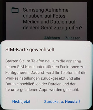

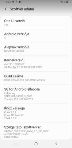

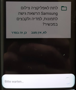

Felment rendben, és feldobta a sim resetet.Újraindulás után jó sokáig csak samu logó volt aztán héberül jött be a rendszer, átállítottam magyarra. Több dolgot feldobott a kezdeti beállításnál mint a tmh rom.
Az izraeli kártyával beállítottam mindent most ILO/ILO/TMH
a tárcsázóban nem látok hangrögzítés lehetőséget, mindjárt felteszem az acr-t

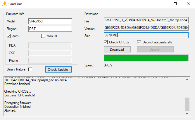

vmack

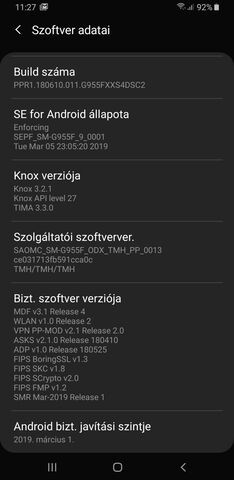

igen s8 plus
Centire ugyan így néz ki XEH ra keresve is:
SM-G955F_1_20190426080914_5ku1npazp0_fac.zip.enc4 (DBT)
SM-G955F_1_20190426080914_5ku1npazp0_fac.zip.enc4 (XEH)
G955FXXU4DSDA/G955FOXM4DSDA/G955FXXU4DSD6/G955FXXU4DSDA (DBT)
G955FXXU4DSDA/G955FOXM4DSDA/G955FXXU4DSD6/G955FXXU4DSDA (XEH)hű most kicsit megkavarodtam, ha jelenleg XEH és nem rögzít, felteszem a DBT-t és az izraeli sim el elindítom akkor elvileg mennie kellene a rögzítésnek, de akkor nem kapok ota frissítést? vagy kapok csak izraelit? vagy amint kiveszem az izraelit és a t-s sim el elindítom visszaáll?
az előző hozzászólás végébe betettem pontosan mi is van most a készüléken

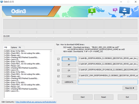

vmack
a samfirm ezt szedte le DBT-re keresve:

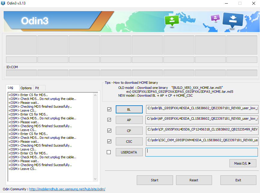

G955FXXU4DSDA/G955FOXM4DSDA/G955FXXU4DSD6/G955FXXU4DSDAfull gyalut szeretnék, hogy tényleg tiszta telepítés legyen.
Mit kell betallózni az odinba?
sima csc és nem a home csc igaz?jelenleg ez van fent. ha ezt vissza szeretném tenni akkor az OXM et kell letölteni és feltenni?

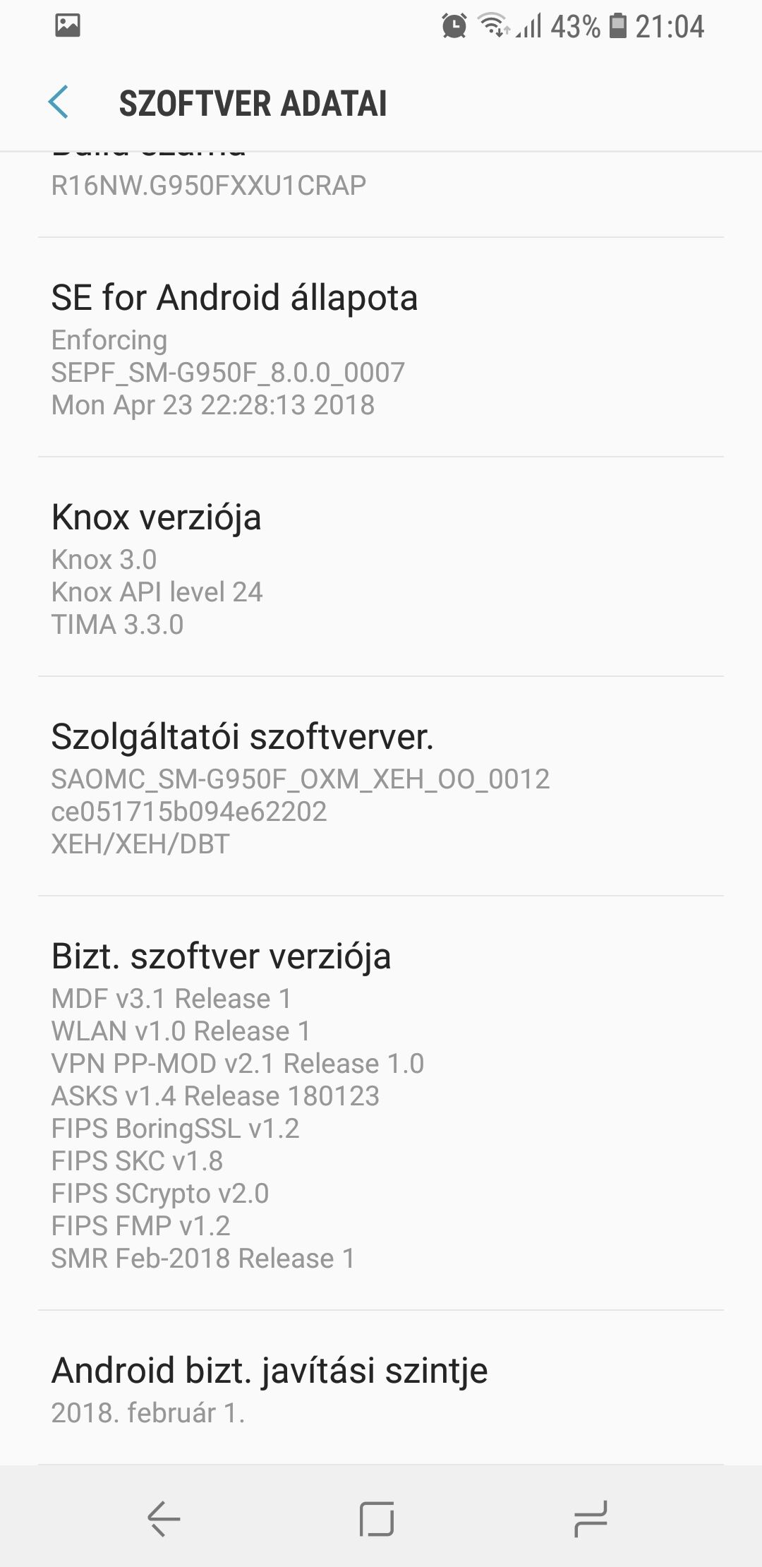

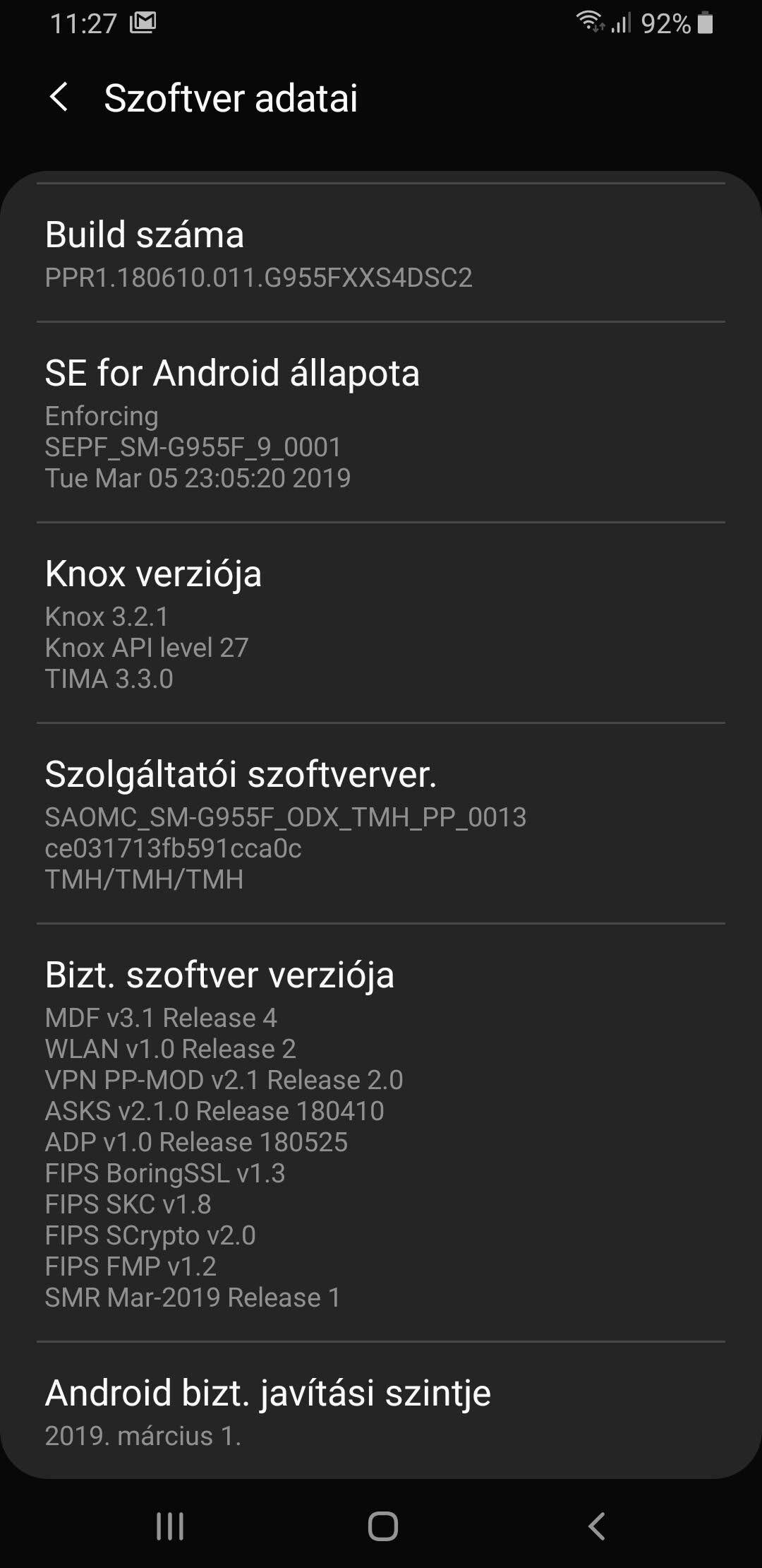

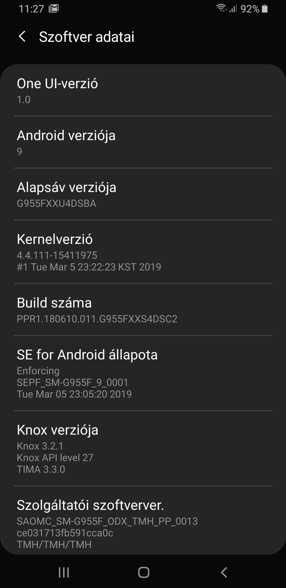

Probert75
Nekem nem céges, hanem saját. T mobil-os a teló, független és én tettem rá az első független pitét, azaz a DBT-t. Átállt minden XEH/XEH/TMH-ra.Majd a kövi már OTA-n jött rendesen. Már a DBT-nél megjelent egyből a VoLTE kapcsoló. Beaktiváltattam a Telenornál. De mivel 72 óra a bekapcsolásig, így nem derült ki azonnal, hogy kell e az új SIM. Mikor nem jelent meg az ikon, akkor tudtam, hogy SIM csere is kell, de lejárt a hűségidőm rá 2 hétre, így csak akkor mentem cseréltetni. Az üzletben szó nélkül kicserélte a SIM-et egy újra és azonnal megjelent az ikonja a rolón. A VoLTE bekapcsolásánál sem kérdezett semmit és nem is akadékoskodtak az üzletben.
