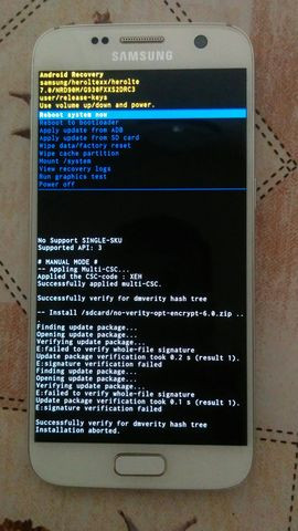

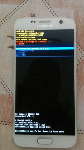

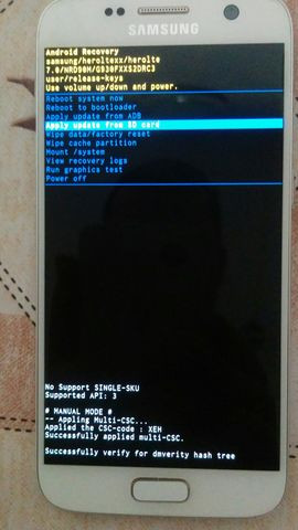

mate9312
chubby2o6 #32217 üzenetére
Szia.
Nekem hasonló problémám van, "Ellenőrzés sikertelen" üzenetet kapok akkor is ha TWRP-t telepítek, akkor is ha már twrp-ből egyéni romot.
Megpróbáltam azt amit írtál, de nekem nem CWM recovery, hanem a gyári Android Recovery jön elő, amiben nincs olyan, hogy "Install zip from sdcard", csak olyan, hogy "Apply update from sdcard". Innen megpróbáltam felrakni azt a dmverify-t, de nem sikerült, mert telepítés végén ilyen hibaüzenet fogadott: "E: Signature verification failed." Illetve telepítés közben is több ellenőrzéses hibaüzenet fogadott.
Tehát ilyenkor mi a teendő?
