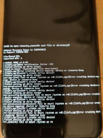

Olyan problémám van , hogy a készüléket bekapcsolom , elindul a telefon, Samsung logo , majd kék háttérrel "no command" hiba jelenik meg. Próbáltam egy gyári firmwaret felrakni a telefonra ami a gép szerint sikerült is(Odin sikeresen megcsinálta). Ugyan az a hiba telepités után mint leirtam az imént. Csatolok egy képet mi történik ha recoveryt próbálom elinditani. Telefon újboli gépre csatlakoztatás esetén "Ismeretlen USB eszköz"ként észleli a telefont a számitógép.
Esetleg találkozott-e valaki hasonlóval ?
Válaszokat előre is köszönöm ha igen.

Amennyiben, semmire nem reagál, azaz:
- nem lehet Reset -elni, illetve lehet de az eredmény ugyan ez,
- Recovery -be lépés, majd abban a 'wipe cache partiioin' után is ez az eredmény,
- ODIN ("Download") MODE -ba helyezés + a készüléken lévő firmware újra flash -elése után is ugyan ez,akkor marad a szerviz. Vagy alaplap, vagy akku. A miénk, picit később "fagyott le" a boot során [ néha eljutott a SiM-PIN -t kérésig (hőmérséklet függvényében) ], végül akku-csere lett.
