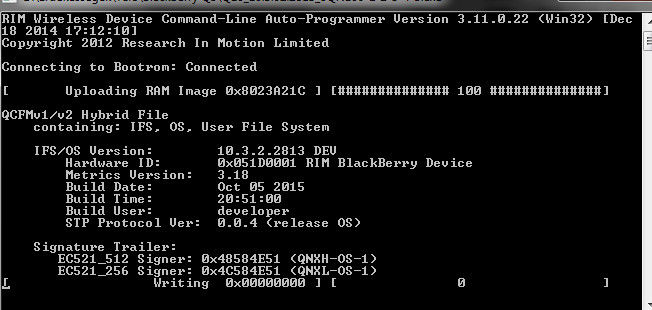

Elindítottam a loadert, futott talán egy percig, amikor ránéztem 2%-nál járt, aztán bezárta magát (feladatkezelőben sincs nyoma, hogy futna). A telefonon a led zölden világít, de ha lehúzom az usbről, akkor pirosan villog. Visszadugtam, Link nem látja, ismét elindítva a loadert kezdődik elölről minden, ismét zöld a led, és ismét bezáródik 2% körül. Most nem merem lehúzni, de érzésem szerint nem csinál semmit. Link megnyitva nincs, de a feladatkezelő szerint fut a BlackBerryLink.AutoUpdate, esetleg az kever be neki? Mert azt kilőhetem.

Szia,
itt egy leírás, de van több is Crackberryn hozzá:
Ez pedig egy crackberrys autoloader, 10.3.2.2876, de többet, újabbat is találhatsz 10.3.3.2205-öt pl:
