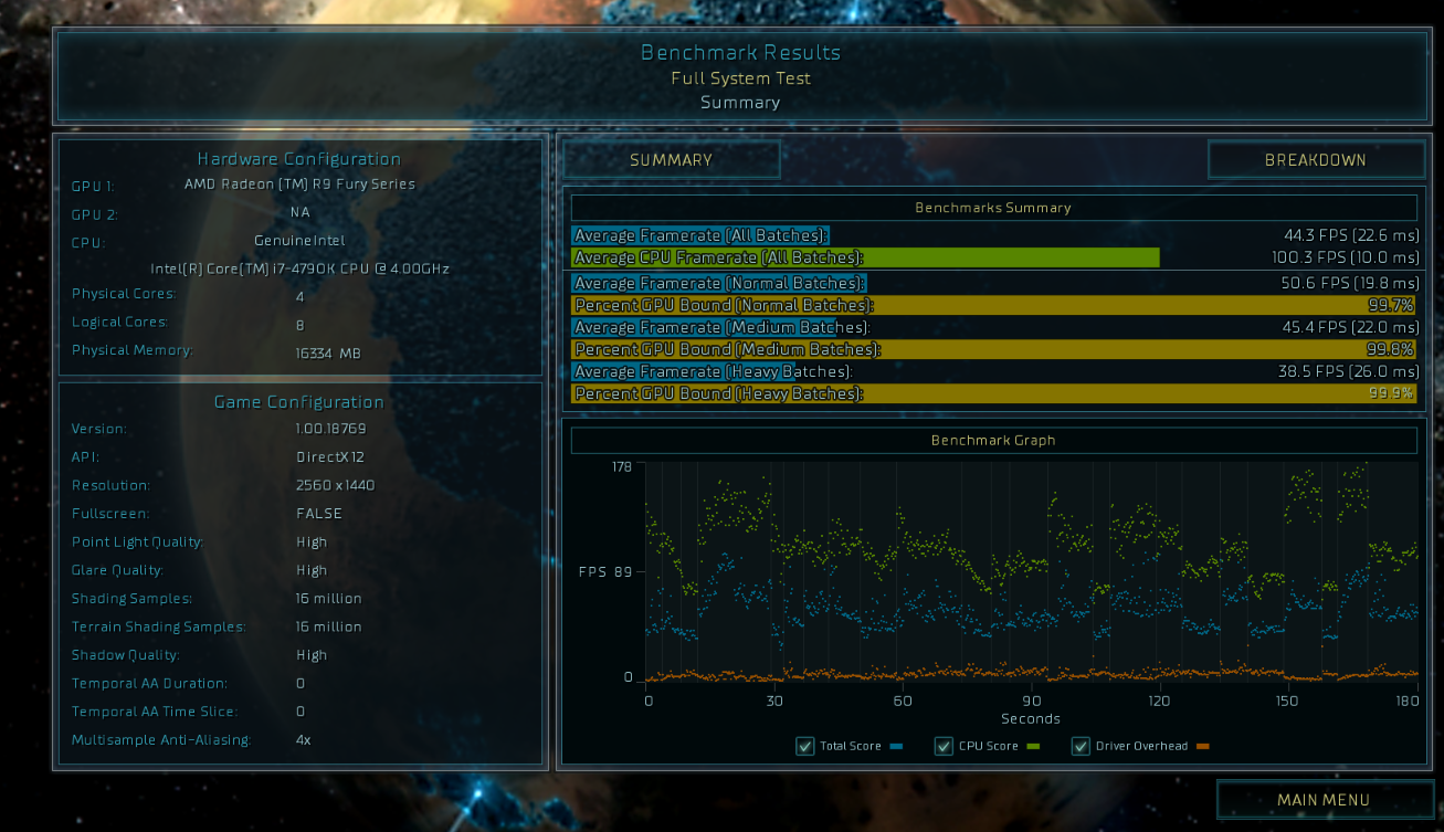

Mondjuk összevetésként ugyan nem mentettem le de futtattam ugyanezekkel a beállításokkal egy DX11-es tesztet és az konkrétan diavetítés...
Szóval az én konfigom esetében ugyanazon beállításokkal a DX12 a DX11-hez képest simán alsó hangon dupla annyi FPS-t hoz ami azért baromira nem mindegy. -
Omli85
Számomra ami érdekes így a tesztekből az az elvileg gyengébb/erősebb hardverek közötti különbség.
Ez ugye a 980TI + i7 kombó amit te mértél:
Ez meg amit én mértem egy húzott 8320+390 kombóval:
Tény, hogy az átlag fps értékek magasabbak de valahogy nem annyira meggyőzőek. Az a cirka 10 fps különbség jelen esetben nem mondható valami hú de eldobom az agyam durvának véleményem szerint. Ami egyértelműen még ha nem is vga téren de CPU téren javulásnak tudható be az AMD vonalon. Lehet, hgoy intel oldalon nem annyira érezhető a jótékony hatása a DX 12-nek főleg a felső házban ahol a combosabb szériák vannak. Ellenben igencsak megdobja a alsó és közép kategória teljesítményét és ezzel eléggé átrendeződhet a piac a jövőben véleményem szerint.

Mármint hol alacsonyak? Igazából most nézegetem ezeket a benchmark statokat, amelyeket a cikkben egy zip állományban le lehet tölteni. Elég sok dolog látható előlük, mivel a DX12 mérhetővé teszi igen érdekes dolgokat is.
Az eredmények alapján a Fury láthatóan kevésbé terheli a CPU-t, mint a 980 Ti. Ha a teljes eredményhez mérjük, akkor a Fury 60-65%-osan terheli az alkalmazásdriverből a CPU-t, míg a 980 Ti-n ugyanez 80% fölött van. Ilyen formában például a Fury alig 10%-ot van CPU-limitált környezetben, ezzel szemben a 980 Ti majdnem 50%-ot. Az Oxide szerint ez a különbség abból ered, hogy a GCN-ek pure bindless erőforrásokat hoznak létre, míg a Maxwellek csak bindless hardverek. Emiatt a GCN-ek re a DX12 olyan működést tölt be, hogy tulajdonképpen elég minden munkára egy leíróhalmazt létrehozni, és abba belefér minden. Az aktuális limitációk szerint nagyjából ~4 milliárd hozható létre a CPU többletterhelése nélkül a GCN-en. Az Oxide szerint ez a szám a Maxwellen csak egymillió, ami még nem lenne akkora baj, de ebből csak 5 olyan leírótábla lehet, amely tartalmaz SRV-ket egy leíróhalmazban. Mivel ennél többet használ a játék, ezért GeForce-on 3-4 leíróhalmazt kell menedzselni, miközben a Radeonon elég egy. Ez okozhatja egyébként a DX11-hez képest a lassulást is a DX12-es GeForce- kódnál.

Lefuttattam a Cinebenchet és 927 pontot kaptam, a proci szerintem rendben van. Megnéztem egy régebbi eredményemet és ott 4,7Ghz + 2400Mhz memória mellett lett 951 pontom.
#85552128
Joshi
Most meg így futott le a Crazy beállítással. Hogy lehet engedélyezni vagy letiltani az aszinkron computeot?
