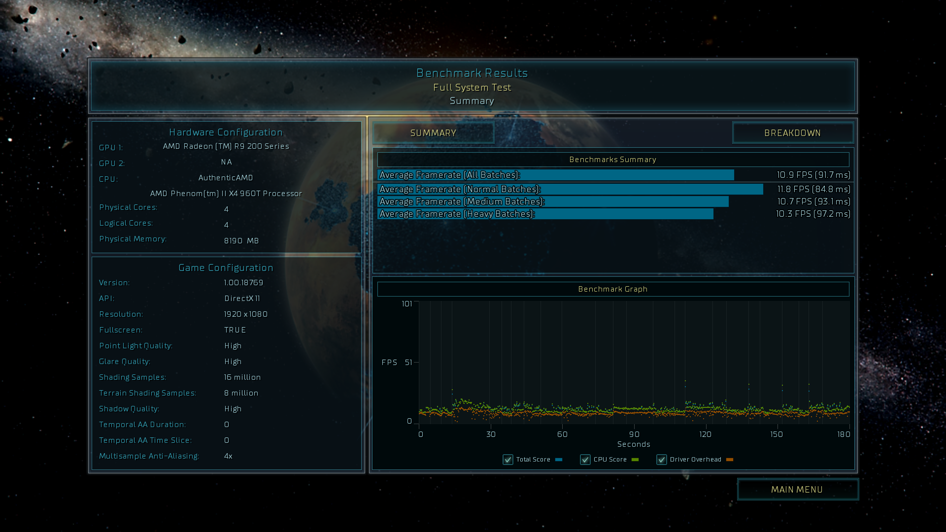

De csinaltam egy mérést, minden LOW, legkisebb elerheto felbontason (1280*768)
Egy 40% extra igy is van, a framerate sem ugral el ugy mint Dx11 alatt. A következo kartyammal is azt fogom nézni hogy ár-értékbe mit kapok, remélem odateszi magát az nV. Volt mindenféle videokarim (S3/3dfx/nV/ATI), csak ez dönt és nem a szemuveg szine amit ráhúznak mindenkire....

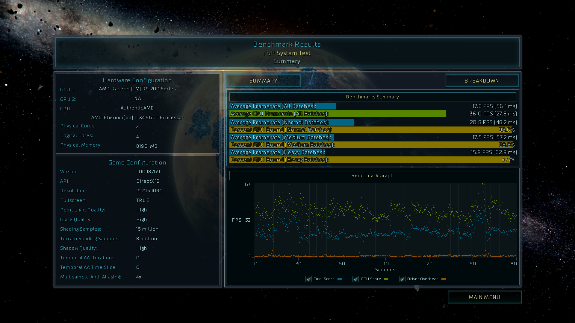

Elég gyenge próbálkozás, már csak ha figyelembe vesszuk azt, hogy én a kezdetektől csupán annyit állitok, hogy az adott játékkal általam végzett mérések az én rendszeremen igenis 50-80% gyorsulást mutatnak. Igen, véletlenul AMD videokártyám van és ezeken bizony az nV kártyákra optimalizalt extra effektek nem futnak amit szoftveresen kell a processzoromnak elvégezni.

Ugyanakkor 100% GPU kihasznalas van mindkét mérésnél míg procilimitem nincs. Tehát tapsikolok neki.
