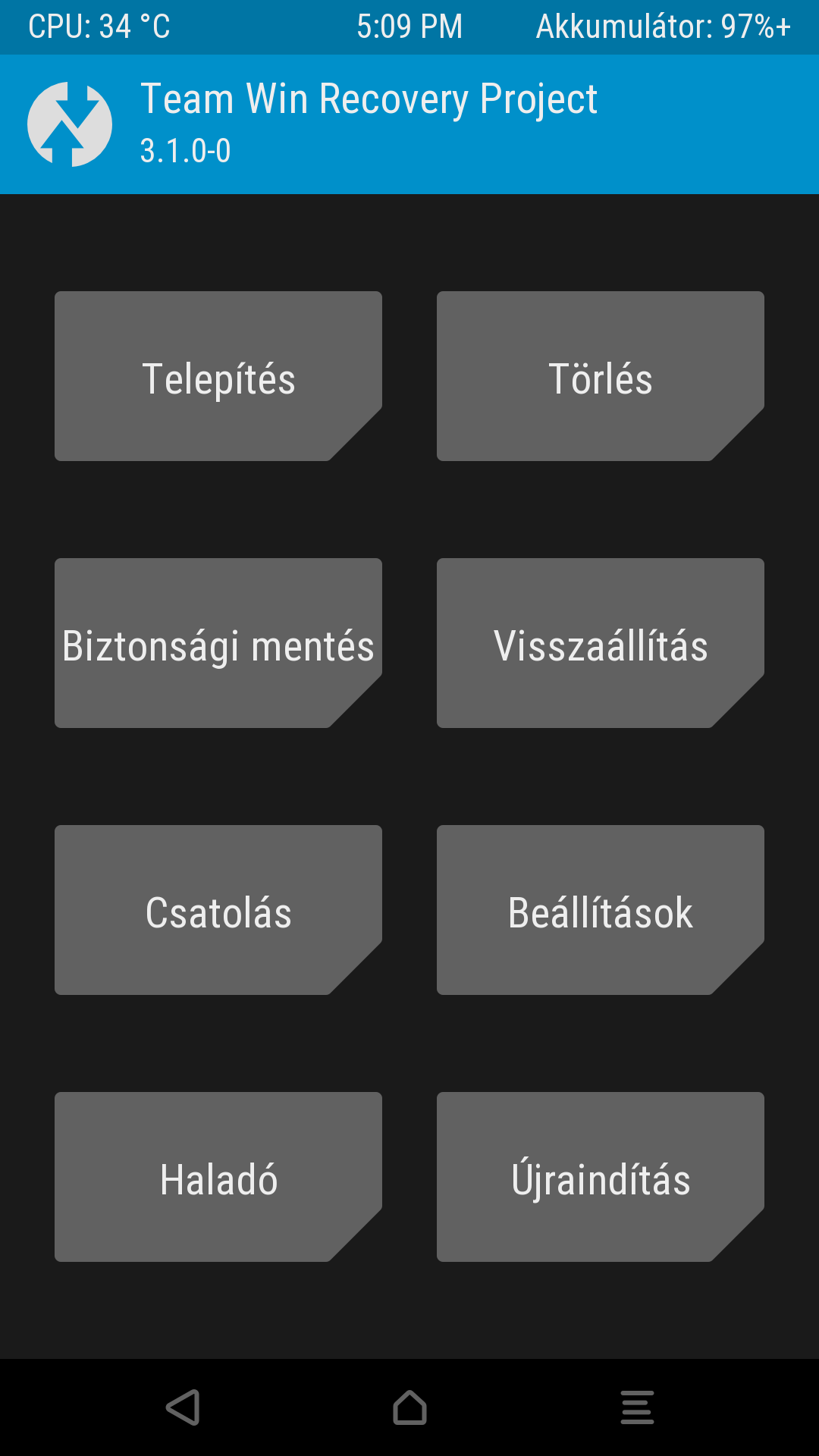

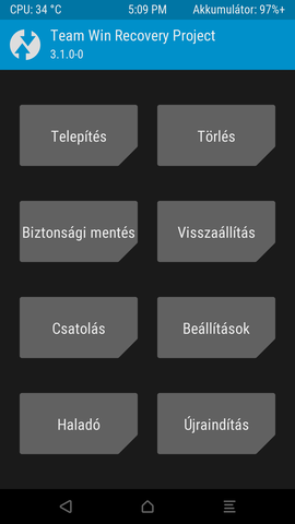

Friss TWRP Recovery
3.1.0.0
Még mindig UnofficialChangelog V3.1.0-0 TWRP
- Updated branch to most recent android 7.1.2
- Updated TWRP to official 3.1.0 release
- Fix errors during phh superuser flash -

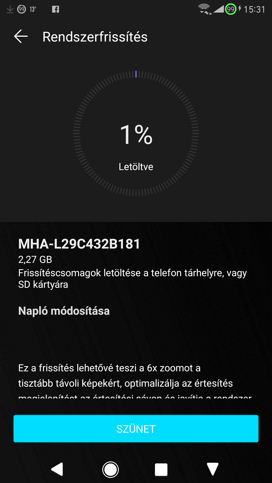

B181-et probaltam most felteni, de sikertelen. Es emiatt a mobilnetemet is ra kellett aldoznom.
Erdekes, hogy a legcsucsabb telora semmilyen frissitesi procedura nem mukodik...
Downgrade-t nem tudom hogyan kell, majd holnap megprobalom. -

Meg probalgatom azert a kamerat, bizom benne hogy csak en vagyok bena hozza. Egy biztis, nagyon erzekeny az optikai kepstabija, minden rezdulesre reagal.
Baromi lassan jon le a B181.. azota mar uton vagyunk igy mobilneten szedeme a tobbit. Forr is a telo miatta. Remelem sikerrel jarok.
Irom majd mi lett. -

Valaki tudja hogy kell downgradelni? Van egy megerzesem, megprobalnam azt, mielott foloslegesen szervizbe mennek potyara.
