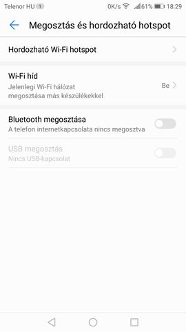

Akinek root-olt a készülék, és kíváncsi szellemű:
Oreon tökéletesen működik a wifi-híd, csak pár sort kell gépelni a local.prop-ba.
Tehát:
/product/etc/prop/local.prop
Szerkeszt, és beírjuk ezt: ro.config.hw_wifibridge=true
Ment, engedély rw-r-r, és készülék újraindít.
Hibátlanul működik! Tesztelve B363-as verziószám alatt(Xda forrás)

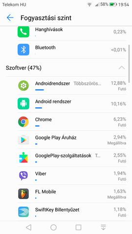

Így több mint egy hét használat után, telepakolva minden jóval, iszonyat jó az aksi!
Majd 6 óra SoT, és 20% töltöttség.
Bőven volt ma használva a teló. Letöltések, mind wifin mind mobil neten, Fél óra FL Studio, Másfél óra hívás stb.
Folyamatos gps, wifi kontra mobilnet, nagyjából általában 50% fényerő.
Le a kalappal! -
