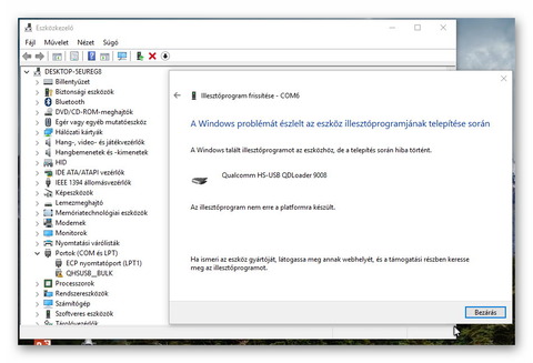

Nem reagál semmit sem, ezeket már néztem. Ha rádugom a gépre ezt látom:Volt egy teló, de nem tudom milyen már, több megfordult nálam, és az is ilyen tök "süket" volt, és valami parancssoros metódussal visszalehetett hozni.
" Igazából figyelni kéne gépen adb-vel a logcatet," - erre tudsz valami leírást linkelni?

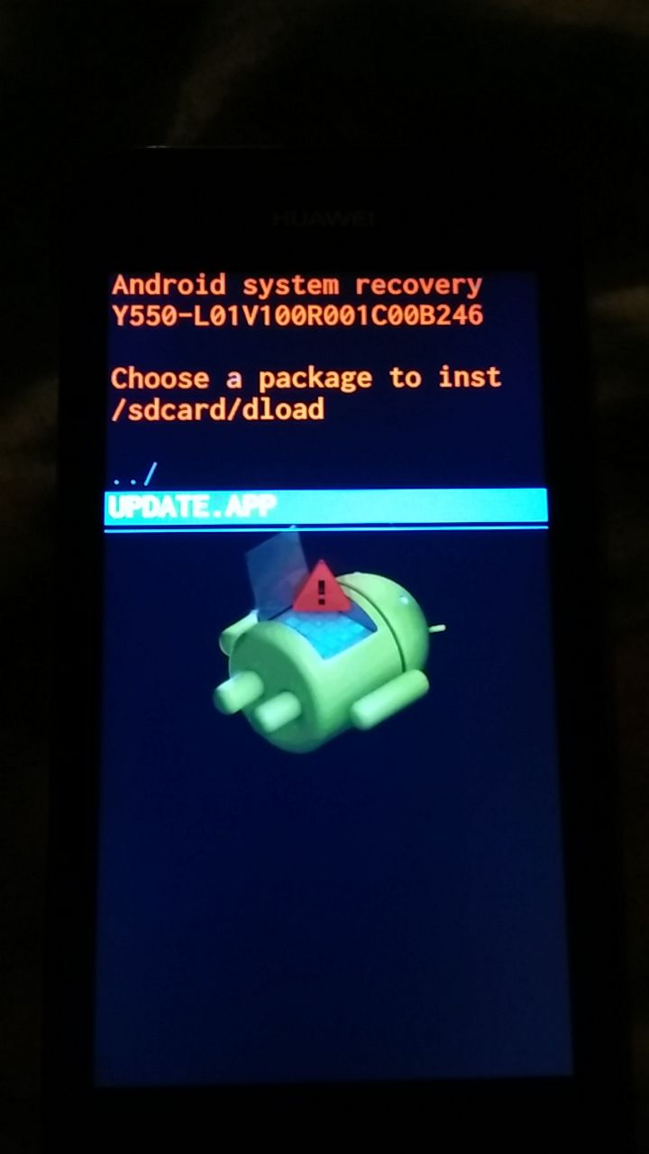

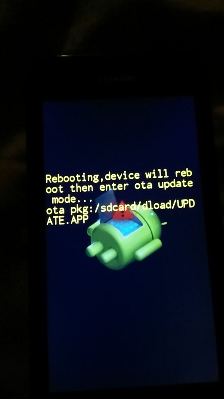

Köszi így sokkal jobb,mert az email még mindig nem jött meg.
Sikerült a Te segítségeddel.ui:A Huawei oldaláról letöltött 246-os rom van jelenleg fent.
Megnéztem a sorozatszámot a leírásban szereplő helyen,és az egész más volt mint ami a gyári dobozon van.
Ahol a kódot írja ki alul ott valami hibaüzenet jött, ami olvasható volt belőle az S/N meg egy vagy két szám.Ebből gondoltam,hogy megpróbálom a dobozon lévő S/N számot beírni.
És így már megjött a kód alul ahol írtad.De,hogy mitől lett más a telón a sorozatszám azt nem tudom.Root(Kingroot)+246-os rom

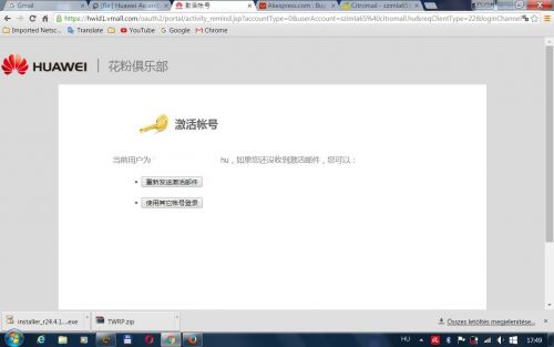

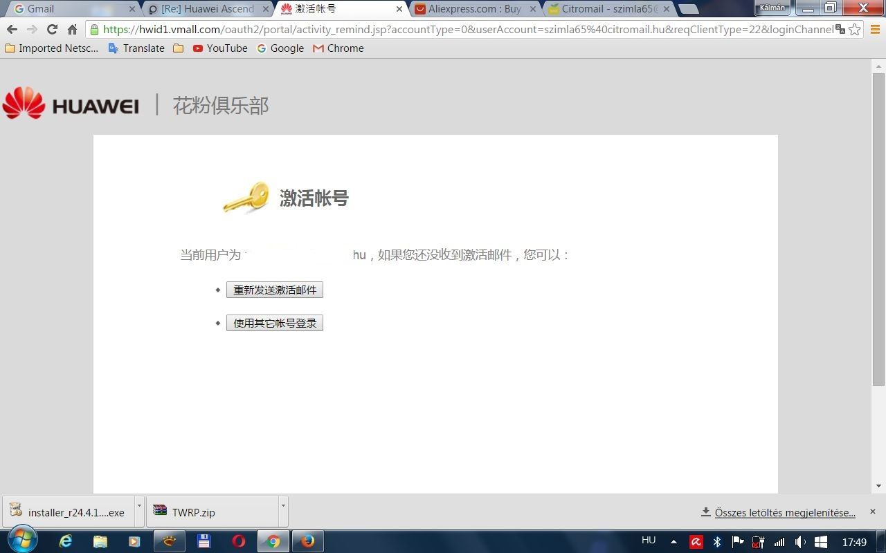

Tudom de nem megy.Kiprobáltam egy párat még,a fórum részen pedig napi szinten kérik a bootloader kódokat szinte minden Huawei típust. Próbáltam más böngészővel is mert amiket kidob hibákat nekem furcsa volt.Leginkáb a product kódra reklamál. De azt kiolvastam,és generáltattam is a próba kedvéért. A lényeg,hogy kódot nem ad. Ha gondolod privátban elküldöm az adatokatha és ha van időd akkor ránézel.
crow70
Köszi a választ.Sajnos le van zárva. Elküldtem a leveleket a két helyre.Két nap múlva jött a válasz. A Huawei hivatalos oldalát linkelték be rajt.Azt ahol a jobb sarokban a bootloader unlock gomb van.Ott kipróbáltam a leírtakat de sehogy nem volt jó.Mindez két napja volt.
