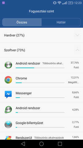

Ami nekem az állandó ébrenléten segített:
- Beállítások/Speciális beállítások/Biztonsági mentés és visszaállítás/
-> automatikus helyreállítást KIKAPCSOLNI
- gyári adatok visszaállítása -

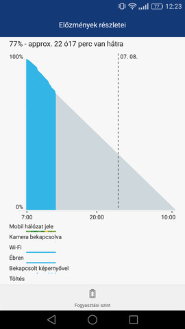

Én is ugyanezzel küzdök. Néhány óráig-fél napig jó, aztán egyszer csak valami beragad...egy újraindítás segít.

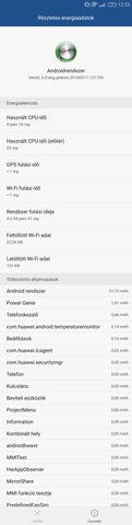

Az android rdsz-t ébrentartja vmelyik google alkalmazás. Nemrég néztük végig vkivel, ha picit visszaolvasol megtalálod a beszélgetésünk. Ha nem ez a gond, akkor nekem nincs ötletem.
