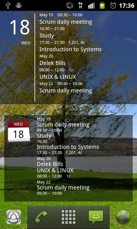

huan
Sziasztok
A Simple Calendar Widget -nál miért van az, hogy az aktuális napot nem jeleníti meg? A lenti képen is pont ez látszik:18-a van és a 19-ei esenényeket mutatja jobboldalt:
kép -

huan
Sziasztok
A Simple Calendar Widget-nél be volt állítva, hogy a naptárbejegyzések a naptárak színeivel jelentek meg (nem csak színes pöttyel, ami a beállításaiban bekapcsolható, hanem az eemény szövege volt olyan színű mint a naptár)
Hol lehet ezt beállítani?
kép -
