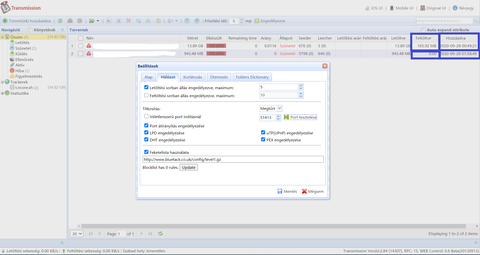

HUTCHDB
Biga123 #6309 üzenetére
A TM, az transmission lenne?

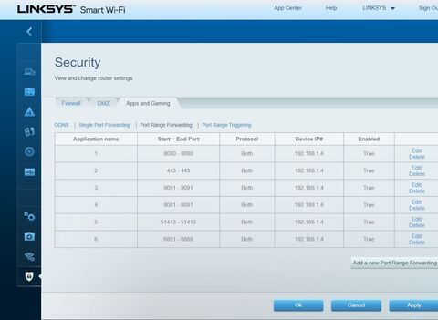

Ha igen, akkor a transmissionben a teszt azt hozza, hogy port az zárva van.
Azt a portot most átírtam 9091-re, és így nyitva lett, de a feltöltés nem megy. (Ez a port pl. a routeren engedélyezve volt.)
Vagy ami a transmission-ben alapból volt port, azt nem szabad átírni?Az ellenőrzés semmit nem mutat.
Kiírja, hogy hosszabb időt vesz igénybe, de 1-2 másodperc múlva eltűnik az ablak, és semmi nem történik. -

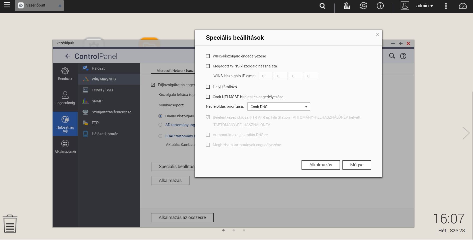

Az smbv1-et itt ajánlották, sajnos arról nem volt szó, hogy azt hol állítsam be.
