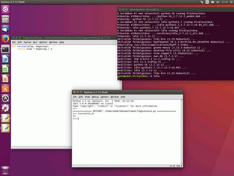

Ez tényleg megy
Mármint nálam is. De kissé megtört, hogy ekkora balek vagyok, hogy ezen agyalok másfél napja, hogy miért nem futtatja azt a rohadék függvényt nekem, mikor állítólag kellene
Itt rendesen megmutatkozott most, hogy épp áttérőben vagyok Linuxra, mert pár hét használat után még nem volt evidens, hogy ez most az OS vagy a terminálban való python használatának a hibája.
Na de már ezt is tudom.
Köszi még egyszer az energy-tés a türelmet.

Bocs, azt tudom. A terulet.py le van mentve a megadott mappában. Tartalma:
def terulet (alap, magassag):
return alap*magassag/2Ekkor terminál nyit, mappába ugrik, python terulet.py, majd python, ekkor bejön a prompt, ekkor "terulet(4,6), erre ki kellene írnia, hogy 12. De nem...
#93284608
cousin333 #772 üzenetére
Nah a def télleg lemaradt (ehh). De most meg az van, hogy:
~/Dokumentumok/python$ python terulet.py (enter)
Python 2.7.12 (default, Jul 1 2016, 15:12:24)
[GCC 5.4.0 20160609] on linux2
Type "help", "copyright", "credits" or "license" for more information.
>>> terulet (4,6)
Traceback (most recent call last):
File "<stdin>", line 1, in <module>
NameError: name 'terulet' is not defined -
