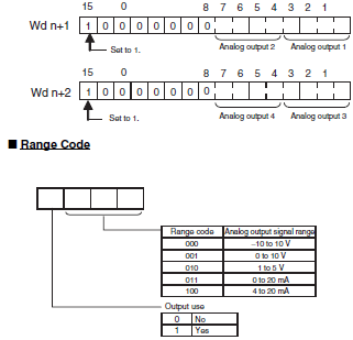

Helló KLR!
"de nem tudok kimérni semmit, pedig küldök #1770 a CIO 104/ CIO 105 kimenetre. "
A #1770 nem hiszem hogy jó lesz!
Ugyanis a 104 és 105 word-ök 3-as és 7-es bitjének jelentése ha tartalmuk nulla ->Output use: NO!
#1770 binárisan 1011101110000 tehát a 3-as és 7-es bit is 0 értékű, ami annyit tesz, hogy mind a négy kimenetet kikapcsoltad!

Köszönöm a válaszokat!
Azért akartam PLC mert létrás programozást szeretném gyakorolni, meg kicsit komolyabban tanulmányozni az egészet, van PLC s okj m, meg autómatika technikusi vizsgám ,de ezek csak az alapokra elegek, szirty honlapját is tanulmányozom nagyon jó és hálás köszönet érte! De azért szeretnék kis tapasztalatot gyűjteni, tudom ,hogy ez nem sok meg elég egyszerű, de valahol elkell kezdeni.

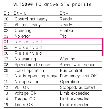

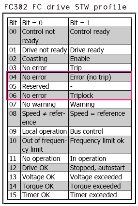

A VLT500->FC302 cserével kapcsolatban annyit meg akartam jegyezni, hogy szerintem nem lesz elég lecserélni a GSD-t. A kettő kezelése kis mértékben eltér egymástól. Pl. a status word és control word kiosztása.
