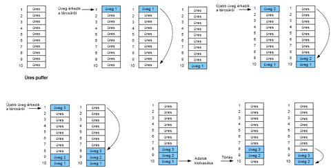

Tomika86 #7916 üzenetére
Nem kell enkóder a szalagra, mert nincs szükséged arra az információra hogy hol vannak az üvegek a tárcsa és a kilökő előtt.
Csak két információ kell. Hogy hány darab üveg van ott és sorrendben (nem fizikai pozíció szerint) melyik milyen tulajdonsággal bír (van kalapja/nincs kalapja.
A Shift, azaz bitenkénti léptetés nem lesz jó, mert azzal az üres pozíciót is lépteted, amire itt nincs szükség.
Én másolással léptetném, ahogy leírtam.Az "üvegek" tehát mindig a puffer alján gyűlnek össze az érkezés sorrendjében. Nincs közöttük üres bejegyzés.

Tomika86 #7912 üzenetére
Ne haragudj, elsiklottam a linked fölött. Pont olyan rajzot követeltem amit már megcsináltál!
"FIFO, erről olvasgattam de úgy konkrétan nem értem hogy működik."
Nem bonyolult és ilyen feladatra elég hatékony. Leírni sajnos kacifántosabb mint megcsinálni.
Képzelj el egy olyan tárolót (puffert) amiben több üveg tulajdonságait tudod tárolni (amilyen tulajdonságokat a tárcsán is nyilvántartasz).
A tárolónak van egy bemenete meg egy kimenete.
A bemenetére beírod az üveg adatait amikor elhagyja a tárcsát (az ábrádon "jelenleg" szöveggel jelölt pozíció) mivel a tárcsán követed a pozíciók (üveg) állapotát, ez nyilván nem probléma.
A bemenetre írt adat a tárolóban "leesik" az aljára (pl. másolással az utolsó szabad címre) A legutolsó cím az amit majd a kimenetre küldesz kiolvasáskor).
Amikor a "kilökő dugattyú" pozíciójába üveg érkezik (egy szenzorral triggereled) akkor kiolvasod ebből a tárolóból annak legalján (utolsó címén) lévő termék adatot és törlöd az utolsó címen lévő adatot, minek következtében a benne lévő többi adatot is egyel lejjebb lépteted.
A kiolvasott adat fogja megmondani a dugattyúhoz érkező üveg tulajdonságait, ki kell lökni vagy nem.
Lényeges dolog, hogy a tároló (mérete) legalább annyi elemű legyen amennyi üveg maximum elfér a tárcsa és a kilökő között. lehet 1-2 elem ráhagyással számolni esetleg.A hibakezeléssel kapcsolatban 3 dolgot kell figyelembe venni. Ha a puffer megtelik és a tárcsa felől újabb trigger jön.
vagy ha a tároló üres, de a kilökő felől mégis újabb trigger jön.
Illetve érdemes egy tároló teljes ürítés funkciót végrehajtani ha a szállító szalag minimum annyi ideig üzemel amennyi idő kell az üvegnek a tárcsa és a kilökő közötti út megtételéhez és a szalag üzemel. Ezt az időt érdemes legalább kétszeres ráhagyással meghatározni.Természetesen az adatok pufferben történő másolgatása helyett alkalmazható a mutatók mozgatása is (hol a teteje és hol a vége). Kinek melyiket az egyszerűbb programozni.
Én így oldanám meg...

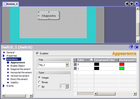

Már bocsánat, de azt írtad van egy gombod amit ha megnyomsz egyszer bekapcsol egy bitet ha mégegyszer akkor meg kikapcsolja a bitet és szeretnéd ezt visszajeleztetni szöveggel.
Erre írtam egy megoldást.
"de ettől még lehet kapcsolni a kapcsolót kézzel"
Hát hogy a viharba ne lehetne kapcsolni a kapcsolót, az a dolga?
Most már fogalmam sincs mit szeretnél.
Ha csak szöveggel akarod visszajeleztetni egy bit állapotát, de nem akarod hogy át lehessen kapcsolni (mert mondjuk a PLC módosítja és nem a HMI) akkor használj "Symbolic IO Field"-et!
Bit esetén nem kell hozzá text listet sem kreálni ha átállítod a "mode" paraméterét "Two states"-re.(Most ment el a kedvem néhány hónapra a válasz írogatástól...)
Szirty

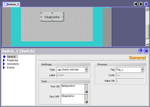

Tomika86 #7377 üzenetére
Szerintem:
Leraksz egy Switch-et.
Type-nál beállítod hogy: "Switch with text"
Process Tag-nél beállítod a bitet amit kapcsolni / kijelezni akarsz
A Text ON mezőhöz beírod mi legyen a felirata amikor a process tag 1
A Text OFF mezőhöz beírod mi legyen a felirata amikor a process tag 0Ha azt akarod hogy a színe is mutassa az illető bit állapotát, akkor az Animations / Appearance-nél hozzárendeled a két állapothoz kívánt színeket, ahol ugyanazt a tag-et adod meg.
Events-hez nem kell semmi.
Így a bit a gomb (ami valójában switch) megnyomására 1-be vált, újboli megnyomásra 0-ba vált, ennek megfelelően változik rajta a felirat és a színe.

Tomika86 #7278 üzenetére
Ez már egy másik sztori? Mert az előző kérdésben felvetett 50 bites léptetés messze túlmutat egy duplaszó terjedelmén.
De egyébként igen, mindkét megoldásnál (duplaszó léptetésnél és 50 bit léptetésnél is) bármelyik "közbenső" bit állapota lekérdezhető, nem csak a kieső bité.csak épp eredendően más megoldást kíván.
Duplaszó esetében sokkal egyszerűbb.De ha pontosabban megfogalmazod mit szeretnél és leírod van-e köze az előző kérdésedhez (és ha van akkor mi az) megcsinálom ha lesz rá időm.
Szirty

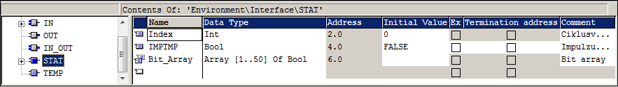

Tomika86 #7271 üzenetére
Pl úgy hogy írsz rá egy FB-t.
Itt egy példa:
Az FB interface része: INA kód (a példában FB2 a blokk száma):
A #Leptet
FP #IMPTMP
JCN END
L 49
T #Index
L001: L #Index
L 1
-I
LAR1
L P##Bit_Array
+AR1
A DIX [AR1,P#0.0]
= DIX [AR1,P#0.1]
L #Index
L 1
-I
T #Index
L 0
<=I
JCN L001
END: A #Adat
L P##Bit_Array
LAR1
= DIX [AR1,P#0.0]
A DIX [AR1,P#6.1]

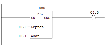

SAVEA hívása így fest:
Az adatbemenet nem élvezérelt, de a léptetés igen...
A blokk adatkimenete az ENO. A példában a Q4.0 kimenetet kapcsolja. Ez az ötvenedik, kieső bit állapotát adja. -
