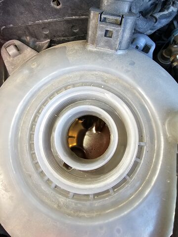

artiny #208260 üzenetére
Rosszul linkeltél, de így már meg fogja tudni nyit, aki szeretné.
Nekem laikusként ez olajnak tűnik.
4 éve kellett volna, hogy cseréljék, lehet nem cserélték ki és azért néz ki ilyen rosszul a hűtőfolyadék?A kocsiban 5 évente kellene cserélni a hűtőfolyadékot a vízpumpával és a vezérmű szíjjal.

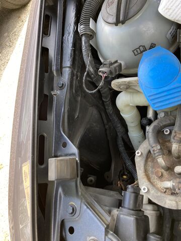

artiny
Mitol surusodott be ennyire az auto hutovize ? Jarhato igy az auto még megnem nezi valalaki?
kep itt: [https://i.imgur.com/kuoAxc7.jpg]
az auto auto tartja a 90 C° vizet.
audi a3 8v 2014 2.0 tdi
klima megy, olaj sapka tiszta, olaj van az autoban. -

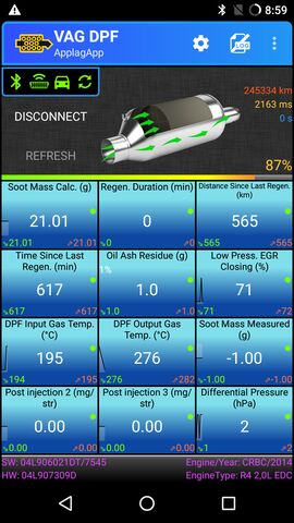

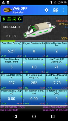

CharlieDrop
megnéztem ezt a VAG DPF-et, igaz csak a lite-ot, tényleg nem ismeri a CASA motorkódot, vagy én vagyok béna?

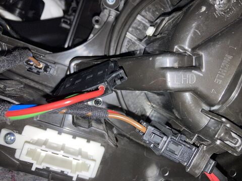

Úgy felbátorodtam, hogy már majdnem a hőellenállást a zöld tetején (rövidzár szerűen van keresztben rajta) is forrasztva cserélném ha valahol tudnék vennimert a működésének utána olvasva nekem úgy tűnik, hogy az ment ki, ha minden alsóbb fokozaton nem megy.
Itt a képen is látszik. -
Keef_Lee
bul07 #208203 üzenetére
Megvan a venti az anyósülésnél.
Nekem viszont úgy tűnik, hogy a zöld "bandázsos"nak kinéző lapos verzió van benne mégis, mert annak ilyen a csatlakozója, mint az a fehér, amiből kihúztam a fekete csatlakozót.
Jól gondolom a kép alapján, hogy az egy db csavart kihajtva kijön a fehér a csatornából és annak a másik végén van a zöld ellenállás?
bul07
Keef_Lee #208199 üzenetére
Bardi kedvezmény nélkül felejtős
Öcsémnek 44-48% kedvezménye van , és még úgyis drágább mint egy normális autósbolt(és nem autószerelő egy önkormányzatnak szokott ezt azt venni néha és így adnak neki ennyit, hát még hogyha egy autószerelő lenne aki nap mint nap vássárol)Google keres rá az alutóalkatrész boltokra és menj be az egyikba kb fele áron megrendeli mint a Bardi
De ott van a Kauffer vagy a Kovács.
Email megkeressésre is válaszolnak, pontos kocsi adatok alvázszámmal meg hogy milyen alkatrész kell.
Az anyós üllés lábrészénél keresd meg a ventilátort, kerestem videót de nem találtam mert elég új típus nem sok szereld magad videó van
Ha láttad már az utastér szürő cseréjét az jó alap, kb ott lesz
Ha van könyve nézd meg abban hátha van szerelési része is -

imyourfriend
imyourfriend #208196 üzenetére
Egy felvetés az IDE07084-es szenzorral kapcsolatban, az miért mutat -0.007 valamint -0.005 közti értéket, miféle szenzor az nem lehet hogy annak pozitív értéket kellene mutatnia és ez befolyásolja a működést? Előbb utóbb vagy jobban bele kell merüljek vagy meg kell kerüljön a hiba az értékekből végső esetben injektorokkal kezdem.
